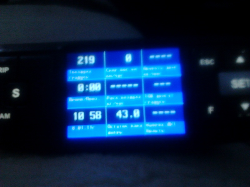

  • после скачивания с сайта изготовителя и долгого курения инструкции, появился-таки новый параметр: температура воздуха... 226 градусов долбанного Цельсия! Да простит меня прах Его! Но какого, простите меня, огородного растения, это чудо вдруг увидело данну температуру? Где взяло? За бортом, если верить синоптикам, +3, они не ангелы, но НАСТОЛЬКО ошибаться не могут. Где порылась собака, товарищи?

  • вона че кажет... фотал на тапок, за качество извиняйте...

  • а ты уверен, что это Цельсии?
    Сдам подпись в аренду.
    Quid ibi ucrainis est?
  • Обнулять ты его обнулял, само собой? А то в режим Сто его загнал поди.
    И протокол надо выбрать руками, автоопределение обычно такую картинку и дает.
    Секс, наркотики и чикен ролл.
  • В ответ на: после скачивания с сайта изготовителя и долгого курения инструкции, появился-таки новый параметр: температура воздуха... 226 градусов долбанного Цельсия! Да простит меня прах Его! Но какого, простите меня, огородного растения, это чудо вдруг увидело данну температуру? Где взяло? За бортом, если верить синоптикам, +3, они не ангелы, но НАСТОЛЬКО ошибаться не могут. Где порылась собака, товарищи?
    Остальное пока не читал. Неправильно определился протокол.
    Уж лучше писать плохие комментарии, чем хорошие доносы. )))
  • Выдергиваем колодку и через пару минут подключаем. Желательно с заведённым двигателем. И , как уже писал, следим за определением протокола. Надеюсь у своей машины знаете? Либо зайти в настройки , поставить выбор протокола вручную и выбрать нужный.
    226 градусов - это нет сигнала с датчика температуры
    Убежденный мизантроп
  • У моего мультика было два показателя температуры: воздуха по отдельному проводному датчику и ОЖ по общей шине ODB. Первый от протокола не зависел от слова "совсем", поскольку был автономным.
  • Когда неправильно определён протокол, показатели не только температуры... такую ерунду показывают...Допустим мой Мультик, иногда определяет протокол Январь вместо Микас 10.3 Поэтому циферки на дисплее - просто страшные. :хехе:
  • попробуй выбрать принудительно протокол, у меня когда выставил T_OBD1 все заработало.
  • у меня контроллер терял один раз датчик температуры, при включении зажигания сразу срабатывал карлсон. БК в этот момент показывал 226. помогло сбросить клемму
