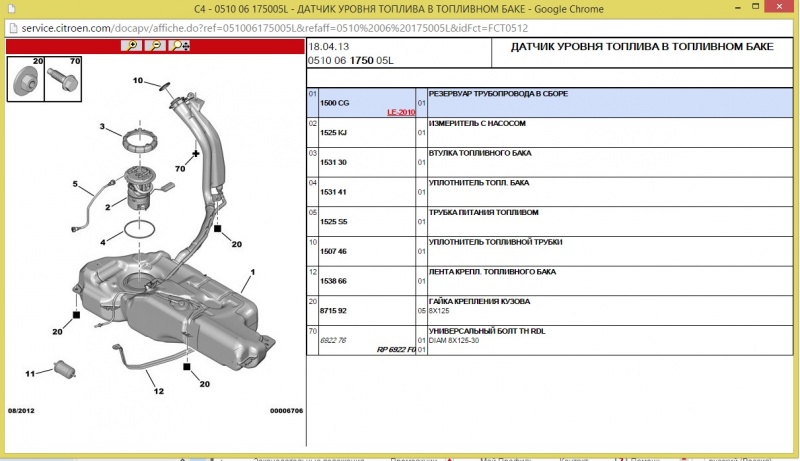

  • Имеем Citroen C4 2010 г.в. c двигателем EP6, машина проехала 30 т.км. Озадачился как на нем поменять топливный фильтр, а что то не по глазам где он расположен. В одном месте пишут, что возле бензобака, в другом, что мол в составе топливного насоса. Но точного ответа не нашел. Вопрос к любителям фсего французкого, где он стоит? Заранее спасибо!

  • этот фильтр может быть встроен в бензонасос так быть и выносным (за люком, под правой задней сидухой) скажи vin , уточню комплектацию или сам посмотри под сидухой

  • Судя по схеме он где-то есть, но в спецификации его нет. Можно еще посмотреть на всякий случай возле заднего правого колеса под защитой. Если его там нет, то он в бензонасосе.
  • Посмотрел рядом с колесом, не узрел фильтр. Буду дальше искать.

  • Тож посмотрел, раз нет в спецификации, то на данной машине не устанавливался, и в баке не видно.
  • ну, он есть, только он встроен в единый корпус с бензонасосом. Причем этот корпус не разборный.

  • сеточка - фильтр грубой очистки есть и в французах, но он, скорее всего, не сменный. Но его легко промыть
  • Какой Фокус, а то 16V DOHC EFI Zetec E; Focus 1998-2005; 1.8L Zetec-E EFI есть фильтр в баке, стоит не дорого.
