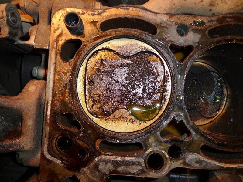

  • Мотор разобрал и головку снял. Причина в прогоревшем клапане выпускном.
    Машина по документам прошла больше 140 т.км, по одометру .... всего 54т.км , внутри состояние мотора такое, как буд-то он проехал 1 т.км, просто, идеально чистый мотор. Но в камере сгорания присутствует налёт из сажи, как буд-то солярка не сгоревшая , этот налёт легко удаляется мет.скребком. Вероятно, бенз был из ёмкости с диз.топливом или ещё какая-то грязь попала м-у седлом и клапаном.
    Вот такая причина.

  • В ответ на: внутри состояние мотора такое, как буд-то он проехал 1 т.км, просто, идеально чистый мотор.
    Продолжительное время ездили на ацетоносодержащем бензине.
    Я один раз так крепко хапнул, что мне бака хватило для прогара клапана. Поршни и камеры тоже чистенькие.

  • Возможно, мне удастся сделать фотки этого мотора и выложить их тут.
    Внутреннее состояние мотора, который у меня, гораздо чище, но и мотор моложе.
    Причина прогара клапана, безусловно, топливо.
    Хозяин машины говорит, что при выборе её на востоке, клема с аккума была снята и топлива в баке практически не было.

  • смотрю на фотки и вижу что тоже маслосъемные залегшие?
    клапан конечно жесть... я когда свои отшоркивал на станке от нагара даже не думал что клапан можно вообще чем то поломать.
  • В ответ на: смотрю на фотки и вижу что тоже маслосъемные залегшие?
    А что в этом удивительного для старого авто?
    В ответ на: клапан конечно жесть... я когда свои отшоркивал на станке от нагара даже не думал что клапан можно вообще чем то поломать.
    Клапан не поломан, он прогорел. Хотя, где-то очень далеко, но понятие "поломан" можно применить к процессу прогорания клапана.
