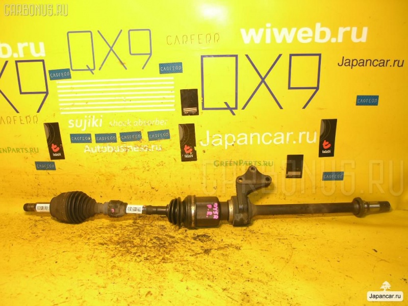

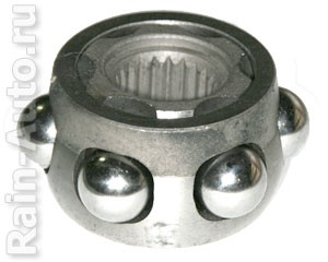

  • вот про это имеется ввиду, куда шарики вставляются

  • В ответ на: вот про это имеется ввиду, куда шарики вставляются
    У мазды на внутреннем ШРУСе такая конструкция? :eek:

  • На фотке с жапанкара четко виден трипод. чудеса.
    AE100-AEPEK 93' (7A-FE + A246E + 89661-2D060)
  • Это конкретно не от мазды, но сути это не меняет
    Kia Rio
    Потылицына 11
  • В ответ на: Это конкретно не от мазды, но сути это не меняет
    Что из изображённого можно назвать обоймой?
    ТойотоВод.
    ХондоФил.
    НиссаноФоб.
  • Это вы спросите кто ее так обозвал и где он ее нашел :улыб:
    Kia Rio
    Потылицына 11
  • В ответ на: Это вы спросите кто ее так обозвал и где он ее нашел :улыб:
    Вот я собственно и спросил несколькими сообщениями выше "не совсем понимаю о какой детали идёт речь."
    На что была получена картинка шарового элемента наружнего ШРУСа.
    ТойотоВод.
    ХондоФил.
    НиссаноФоб.
  • Ну это тоже внутренний, от другого авто только, наружний неразборный.
    Kia Rio
    Потылицына 11
