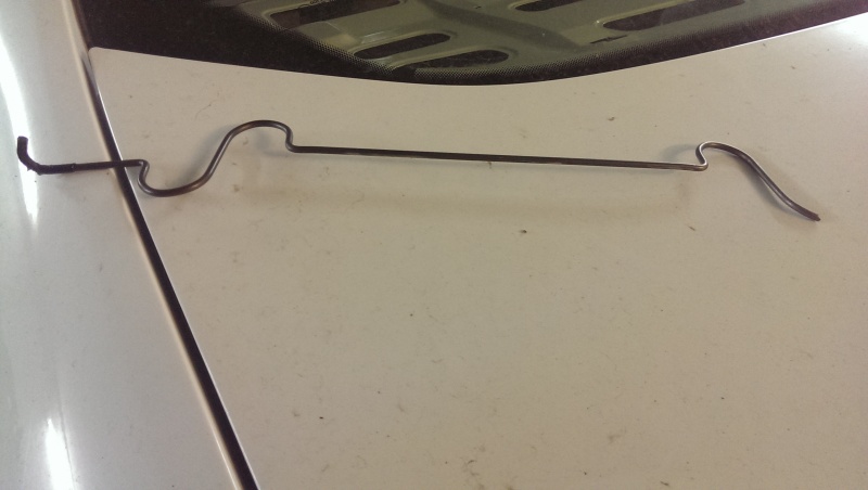

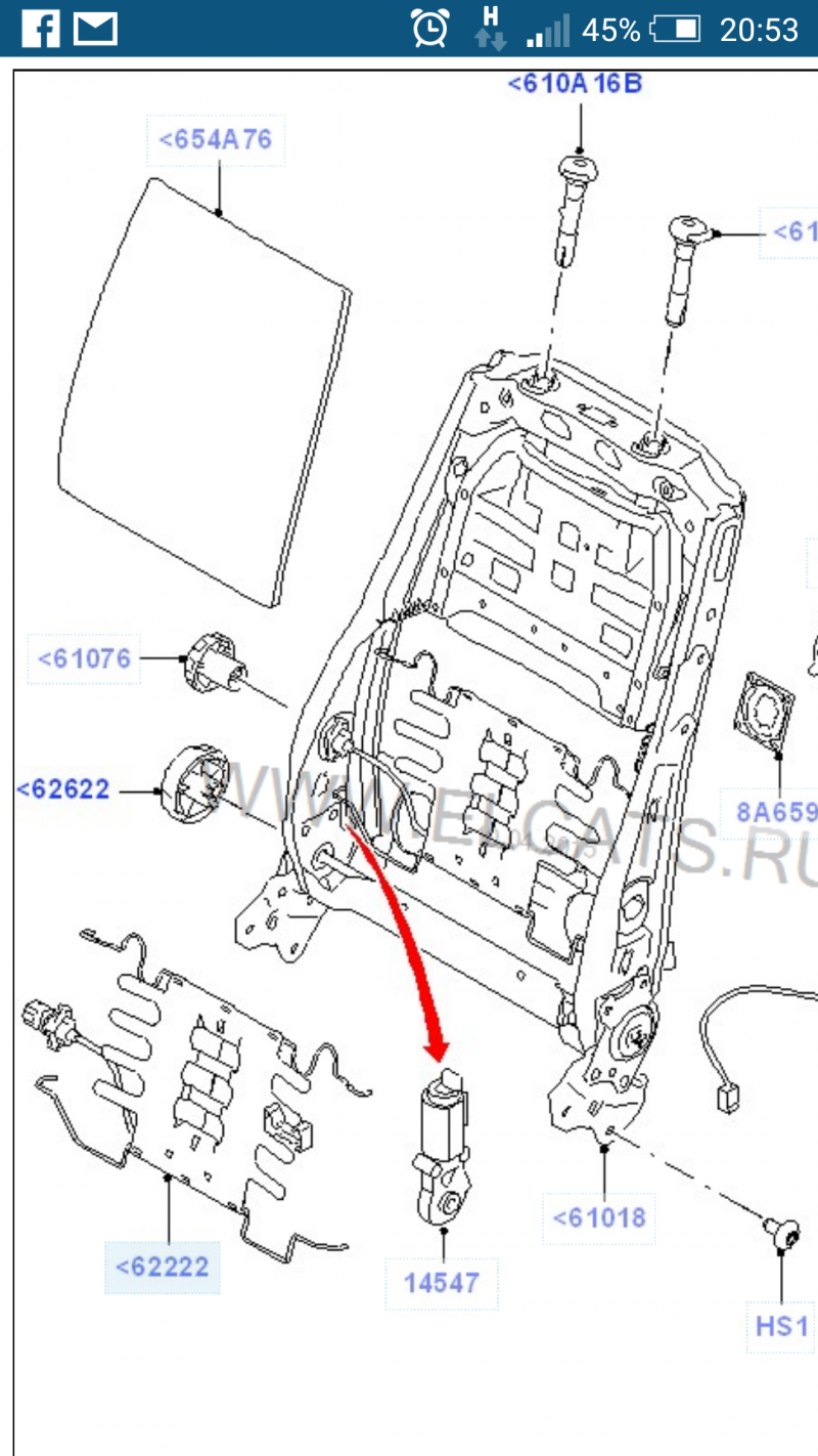

  • Лопнула пружина поясничной опоры переднего сидения. Думаю отделаться малой кровью. Машина форд Мондео 2008. Запчасть 62222 нужна верхняя пружина очень
    подпись-надпись
  • Вот так лопнула гадина

  • а самому согнуть из прутка не вариант?
  • В ответ на: а самому согнуть из прутка не вариант?
    Пружину согнуть из прутка. Так и запишем.
    Потом прокалить и правильно охладить. Чтоб демпфировала и не ломалась.
    Остаётся только найти нужные температуры воздействия и скорость охлаждения. Ах да, правильный состав сплава металла.
    Сущие пустяки.

  • Может "моментом" или "поксиполом"
    и вообще,проще ее найти под этим номером - 1752433

  • Все та же опора поясничная. Нужна только пружина:хммм:

  • Знакомая проблема по старым машинам, я себе для ремонта спецом каркасы сидений покупал.
    Самый лучший временный вариант, соеденить куски пружины через тормозную трубку, чтобы не вылетала, на 50% свои функции пружина выполнять будет. Потом искать убитое кресло.
  • Вышел из положения. Колхоз, но работать будет

    ну я без стеба если надо очень то можно же взять стальной пруток 4мм погнуть как надо и вкорячить, всяко лучше чем провод. пруток имеется ввиду типа такого который на растяжки идет под тяжелые провода электрические на столбах, тока чур троллейбусные не используйте они сильно толстые.

  • накрайняк можно взять армированную бельевую веревку либо тросик стальной 3мм в леруа. пару металлических стяжек в том же отделе для троса и вуаля... примерно тоже самое только надежнее в разы.
