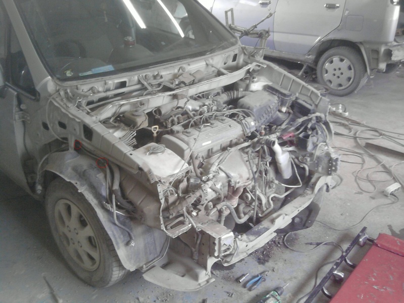

  • Походу не получится моя идея, вот, фотку нашёл. В кружках походу зажимы трубки видны.
  • Ну значит велкам, Владимир Юрьевич, под машину, как грязь подсохнет:улыб:
