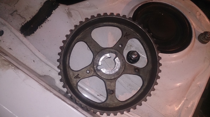

  • На мои фото посмотрите что выше, похожая ситуация?
    Ремонт этого узла недолговечен.
    Я бы советовал вам искать распредвал на вторичном рынке (Б/У).
    ТойотоВод.
    ХондоФил.
    НиссаноФоб.

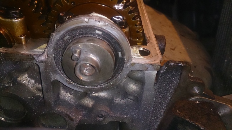

  • Вы бы фотку выложили слома, и наличие трещины проверили хорошенько.
    Распред не колено, он нежнее и стенки тоньше.
    Есть шанс повторной поломки.
    Проходили уже. :хехе:

  • Вот фото, при беглом осмотре трещин нет, только выработка, причина ориентировочно плохо затянутая шестерня после замены колпачков и коренных на распредвалу. на распредвалу есть небольшая выработка.
    Исправлено пользователем AndreyKhav (13.02.15 08:18)
  • Шкив только менять. По распреду по фото не понятно. Но и ничего критичного для ремонта не увидел.
    Лучший вариант - найти распред. Не быстро, но реально.
