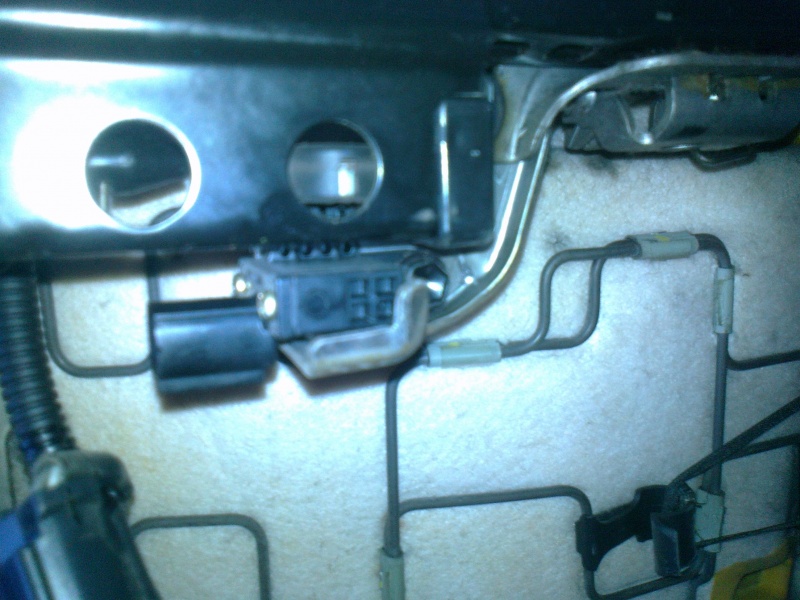

  • Зачем датчику подушки на сидушке водителя (только на ней) ездить мимо планки с метками ?

  • Праворульный 120 прадо.
    Вот этот датчик как я понимаю может видеть свое перемещение во включенном состоянии. В отключенном уверен что он не работает. Поэтому не думаю что он "знает" где сидуха. И потом она только у водителя.
    Если разъем из датчика вынуть загорается аирбег красный на панели.

  • Нет, такой датчик (наличия) есть у пассажира.
    У водилы нет его. Этот датчик привязан к раме сидухи, и ездит вдоль планки, которая на ответной части салазок.
    Могу переместить его с сохранением функционала, но хотелось бы понять, может это нафиг и не надо. Просто его подключить.
    Опять пол-машины разбирать влом. Энтузиазм на исходе.
    Я лично не думаю что внутри датчика есть батарейка и память о его положении. А значит он видит только относительное движение. Вот и вопрос обязательно ли ему вообще его видеть.
    Второе, движение это будет только в случае разрушения фиксаторов салазок. Вот нафига это?

  • Я те грю что не знаю. Если разъем вынуть, то аибэг горит. Большего я не рожу.

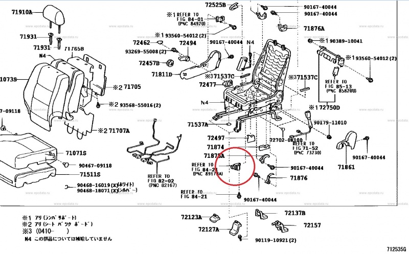

  • Вообще датчик подушки немного по другому выглядит - картинка.
    А это по схеме похоже на SWITCH ASSY, POWER SEAT 84920-60040-B1.

    помоему вот эта фигня. Когда ее вытаскиваешь аирбэг загорается.
    Щас еще раз схожу рассмотрю, но помоему это именно она.

  • он же в схеме подушек.
    SENSOR, SEAT POSITION AIR BAG
    называется.
    Надо понять как работает для его переноса корректного.

  • А фсе понятно, дырки меня ОПЯТЬ ввели в заблуждение. Они там просто для облегчения.
    По центру магнитного датчика проходит железяка елси кресло отодвинуто более чем на треть. Видимо что бы коротышку не зажало.
    Датчик уже перенес, планку осталось просверлить.
