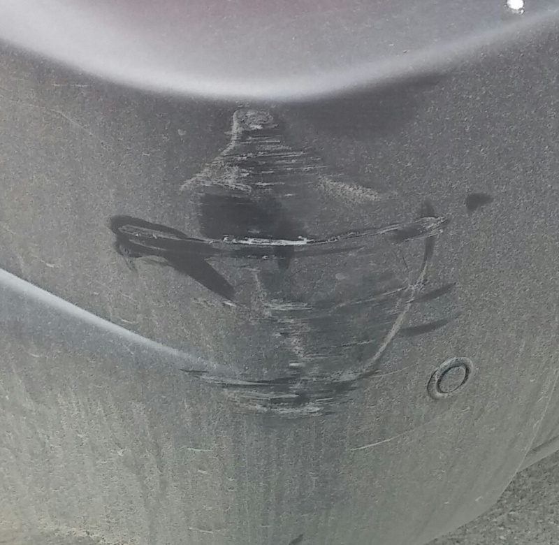

  • На парковке притерли слегка бампер, есть царапины, местами сошла краска (авто Хьюндай Туксон, вкруг черные обвесы и бампер покрашен в черный цвет). Вот думаю - можно его безболезненно (без снятия и полной перекраски) заделать ? Заделка не нужна до состояния нового..
    Фото ниже.

  • Фото1

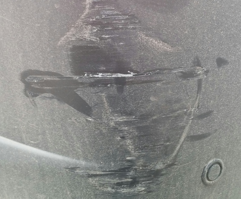

  • Фото2

  • В остальном ЛКП на машине в идеале?
    Может плюнуть на это дело? Слюной, как плевали до исторического материализма.

  • я бы плюнул, но опасаюсь как бы не начала кракска облазить. был печальный опыт, связанный с нарушением целостности лкп..

  • чтоб "быстро, дешево и лучше, чем сейчас":
    1. помыть элемент
    2. протереть "растворителем 646", чтобы убрать следы "чужой" краски
    3. заехать к кузовщикам, которые занимаются полировкой и попросить "полирнуть" этот уголок (возьмут символические деньги за эту процедуру)
    и всё... это максимум, что можно сделать, исключая нормальный ремонт (перекраску элемента)
  • во, а полировка предотвратит ли сползание краски от краев царапин? или царапки чем-нибудь в цвет бампера нужно грунтовать будет?

  • протереть, замазать корректором сколов, и забить... у меня за год, сколько коцок от "соседей" по праковке, что машину проще облить в круг :biggrin:

  • да ничего там не будет сползать.... забей
  • Корректор сколов - это типа как в сибколоре подбирают краску по цвету в тюбик как от лака для ногтей? или лучше поискать в гугле?))

  • Как от лака для ногтей
  • ага, типа того, у меня по соседству такие, приехал, девочка вышла, подобрала цвет, наболтали мне корректор за 150р, могут в баллон закачать если нужно...

  • я такой для икстрейла набулькивал.
    а вот какой нашел от производителя, с грунтом в комплекте.. Прям набор "сделай сам" :biggrin:

  • Не страшно. После полировки останется пара царапин, хоть и глубоких. Корректором их, и до следующего п.5.

  • А бампер у вас точно, гладкий?
    Он может быть структурным, там по моему от комплектации зависит, если структура. то полировка не поможет(
  • Пригляделся - не гладкий, а действительно с текстурой. Буду закрашивать кисточкой, ржаветь там нечему, а чудаков (хотя в моем случае имела место чудачка) у нас не на один бампер еще хватит.

  • для начала "чужую" краску стереть надо бы растворителем 646 или аналогом ...
