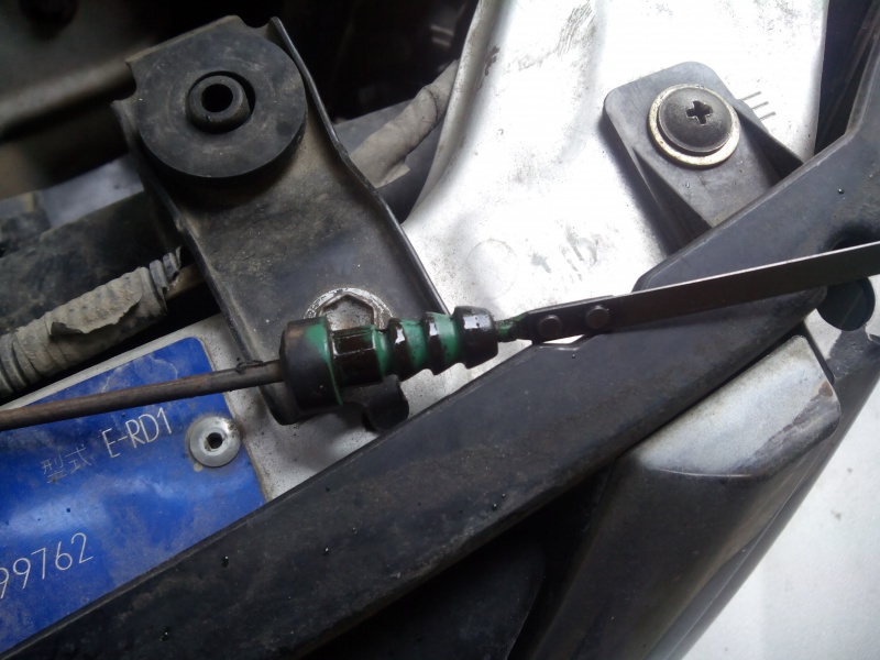

    -Ещё заметил - на щупе (проверки уровня масла в двигателе) где резиновый уплотнитель - налёт зелёного цвета (антифриз у меня зелёного цвета!) . Сначала думал что это резинка такая(но она чёрная) а налёт ножом откарябывается!!!
    -может действительно прокладка ГБЦ навернулась??? если да то во сколько может обойтись ремонт???

  • Судя по написанному выше, вам бы на сто. Че там за налет это еще разобраться нада, а эмульсии нет в масле?

  • вроде нет ! масло очень давно менял( как было чёрное так и есть)

    - откручивал масленую крышку двигателя - чистая ни какой эмульсии нет!!!

  • вот фотка щупа проверки уровня масла в двигателе!! что за зелёный налёт?? (антифриз у меня зеленый) это он???
