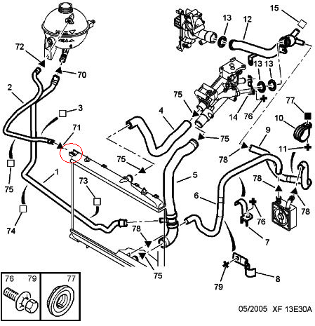

  • да, но давление в системе не сбрасывается этой крышкой, соответственно начнет давить из всяких трубочек, у меня вот капает от туда, где красным обведено!
