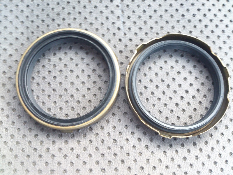

  • и сами сальники купленные в Хабаре

  • ы)) прикол. сальники-то были установлены неправильно, наоборот))) похоже такими и привезла с Сургута))))
    заменили на новые уже в правильном положении и все заработало :appl: :wub1.gif:
    уже проверила на снежных откосах (за городом снега навалом) и лично убедилась, что передок подключается
    ура :biggrin:
