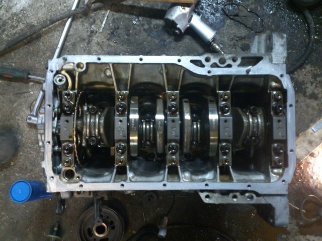

  • вот фотки двух моторов, один контрактный на котором егр не было изначально, второй мой, с егр, который бегал всегда на синтетике мобил, менялось через 10 тыс, моё мнение что это как раз вклад этой шайтан-системы

  • Здесь по-моему дело в масле.

  • пробег моего 96 тыс, контрактного неизвестен но думаю близок
    масло использовал мобил 5-50 из проверенного источника, лично знаком с поставщиком и всегда беру только у него, проблем не было ни разу с его продукцией, да и человек он не тот...

  • Вы не видели что такое настоящее Г в моторе, мой вообще эталон чистоты по сравнению с ними, к тому же масло 5-50 угорает существенно меньше по сравнению с 5-30, а так как двигателю частенько приходится трудиться в тяжёлых условиях и с повышенными нагрузками (там где дорог нет) то выбор сделан осознанно и я готов мириться с небольшой потерей мощности из за повышенной вязкости на горячую
    так что позвольте не согласится что причина налёта - использование более вязкого на горячую масла
    а то, что из-за егр при нашём грязном топливе, сажа летит в горшки и загаживает масло, мне представляется очень вероятным

  • Боюсь что вы очень сильно преувеличиваете вляние EGR на состояние моторног масла.

  • Верной дорогой идете товарищи, но с такой вязкостью надо чаще прям замену делать. Моторка японская собрана
    плотно, и масло превышающее средне нормальную вязкость. будет быстрее "сгорать" от перегрева при прокачке . Так что замену тык3- 5.
    Формально всё правильно, а по сути издевательство. (Ульянов В.И.)
    Конкретные носители зла (Ульянов о бюрократии, бесхозяйственности , головотяпстве)
  • О и фото посмотрел, еще одна жертва чистоты двигателя, главное что смазано, а не блеск.

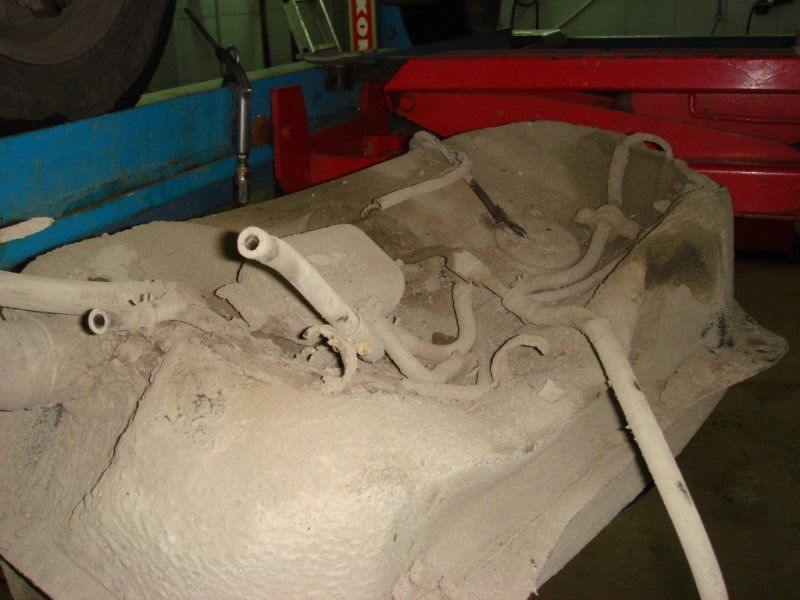

    Трубка которая уходит в бак тоще заглушена. Для нормализации давление в баке в пробке тоооонким сверлом просверлена дырочка. Теперь при открывании не шипит ничего и не боюсь что Эскуда снова попытается всосать в себя бак (см. вложения) =)
