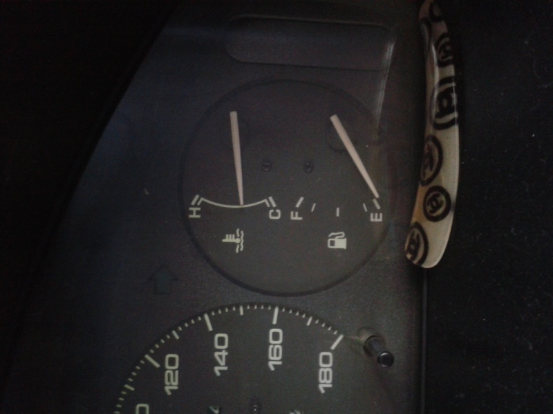

  • У кого мазда демио, подскажите, пожалуйста, у меня походу не работает лампочка, вот при таком положении стрелки, сколько км. еще, примерно, хватит езды? А то я заметила залью 11 литров, стрелка встает по середине (на45 минут) через 55 км. она падает до нижней черты. Из тех характеристик 10 литров на 100 км. , бак на 40 с хвостиком литров, вот и думаю либо бежит бак, либо после нижней стрелки еще есть 10 литров

  • от 0 до 5км примерно. Смотря как давно она туда упала. Зря вы так до 0 ездите. весь фуфел, что есть на дне бака, теперь у вас в топливной системе будет.
    з.ы. фото на заглушенном авто или на заведенном сделано? я если ничо не путаю. у меня стрелка поднимается только когда зажигание включаешь. а так. там же лежит
  • Это я в пробке перед заправкой стою.
    , т.е. на заведенной машине. Тогда у меня проблемы, получается мне 11 литров на 56 км., маловато...

  • По такому методу судить о расходе? Нда...
    Заправьте полный бак, засеките пробег, проедьте километров 200-300, заправьте еще раз полный бак на той же заправке и колонке, поделите литры на километры, получите расход. Это будет сильно ближе к истине.
  • А у вас топливо насос разве не со дна бака бензин сосёт?:улыб:
    По теме. лучше не опускайте стрелку ниже половины бака, будет спокойнее жить, и в поездках, и с лучае очередей-перебоев с топливом.

  • я конечно дико извиняюсь, но заменить лампочку в приборной панеле и заправляться "до полного" (тупо для удобства) - не вариант?:улыб:
  • неа, поменять не вариант, лампочка не предусмотрена конструкцией, тупо нечего менять :хехе:
    нпп лампочки на указателе топлива в вашем афте нет, я серьезно :миг:
    и кстати не рекомендую ниже предпоследней риски стрелку ронять, бак дюже плоский и если будет уклон(водитель выше пассажира) ведро может отказаться заводиться, я так сторазделал)

    я ж не из этих целей задавала вопрос, я писала, что на 10 литров у меня 55 км. а в информации по авто 10 на 100 км.
    но мне уже написала как проверить, буду 2 раза полный бак заправлять.
    правда не поняла, мне в нее что 40 литров залить?
    что реально? ее в принципе нет? классно..

  • Вот если бы у вас не было указателя уровня топлива, это было бы классно...
    А так то он есть, только без лампочки... советую вам так же как предыдущий оратор - заправить бензина побольше, и заправляться в последующем на втором делении...
    А так, найдите знакомого мужчину и попросите рассказать, какие факторы влияют на расход топлива.. будете сильно удивлены )
    10л на 100ку это не сильно реальный расход для наших условий...
    и кстати за все мазды не скажу, но была у другая такая демио, расход был 20 на сотку на 1.3 двиге и побороть он его никак не мог, так и продал... может это она и есть :))

  • у меня мазда демио -1,5, 1998 г., вы предполагаете, что это конкретно особенность именно этих машин? или проблема этих машин / конкретной машины?

  • У него след кузов был, а так да... либо такие поездки, либо беда с двигателем (датчиками) на нем.. либо общим состоянии мотора...

  • Такой расход на движке В3 не нормально.
    Мазда Фамилия, с таким же двигателем, хавает около 11л. на 100км.
    Вот когда умирал датчик кислорода, жрала как не в себя. Стоит проверить.
    Кстати, при дохлом этом датчике, было ощущение, что машину держат за ж**пу... Вы о подобном как-то упоминали, решили это проблему?
