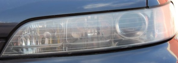

  • Имеем фару с встроенной ПТФ,при попытке замены лампочки,внутрь фары вывалилось отломанное стекло которое жёлтое.Вопрос если на второй фаре удалить такое же стекло можно ли будет ПТФ использовать как фару???Пробывал в ночи включить ПТФ, такое ощущение будто стетит вверх и влево-вправо очень сильно:хммм:

    вот такая фара у меня

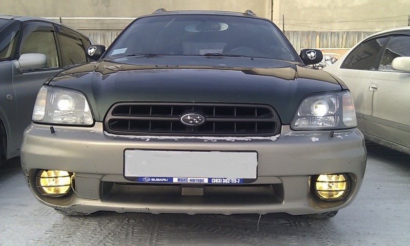

  • >Ксенон в птф и не слепит? вас нет, согласен.
    И не только меня. Но и встречных тоже.
    Мы обсуждаем сферического коня в вакууме или конкретные реализации?
    Я достаточно много езжу по трассе, в том числе и ночью, чтобы составить представление о том, слепят мои фары встречных или нет.
    Белый ксенон слепил. Желтый - нет
    Я не зря приложил фотку.
    При этом уровень зрения фото находится НИЖЕ уровня зрения водителя встречнонго авто, т.е. засветка должна быть еще больше. А ее нет.
    Опять же, ксенон в ПТФ такая вещь, которую можно выключать..
    Днем свою функцию - обозначения авто в городе и, особенно, на трассе, они выполняют вполне успешно.
