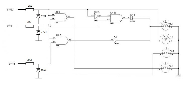

  • Всем привет,
    есть тут небольшая задача/проблема...
    Есть машин Subaru Legacy Lancaster с ватоматом, нужно получить текущую передачу:улыб:
    Есть документация по этой машине и судя по этой доке на некоторых выходах с мозгов автомата подается сигнал если включена определенная передача, вспомнив школьный курс информатики составил таблицу истинности, дальше нарисовал схемку из одной таблицы в другую(сигналы с соленоидов), нужную мне. Проверил, сигнал вроде есть, дальше дело за малым. Спаял схемку, проверил, при нужных комбинациях сигналов получаем нужную передачу на индикаторе. Следом подсоединяю всё это дело к мозгам автомата. Вроде даже что-то показывает. Проехался, чуствую, что коробка себя ведет как-то странно - пинается, причём пинается так, как будто переключается на 2-3 передачи вниз..:хммм:и через некоторое время загорелась цифра, которой быть не должно:хммм:остановился, померил напряжение на выходах автомата на всех логическая 1, тобишь +13 вольт.... так быть не должно:хммм:отключил свою поделку, проехался еще раз, коробка ведет себя нормально, не пинается, переключается нормально, но сигнал на всех 4х выходах с автомата осталось +13....:хммм:
    выходы к схеме подключаются через стабилизатор КР142ЕН5А(7805CV), для логики использовал советские К155(собственно из-за них и были стабилизаторы)... замыканий не было, чего мог спалить?
    как диагностировать?

  • а где диоды то ? сразу от штатной проводки надо диоды первыми подключить дабы не было таких вот фокусов...
    ну и микруху теперь надо проверять жива или нет. и вот еще, на микруху вот так на вход напрямую 12В заходило ? А если через стабилизатор, то без притягивания через резистор ?

  • В ответ на: а где диоды то ? сразу от штатной проводки надо диоды первыми подключить дабы не было таких вот фокусов...
    через стабилизатор, вроде написал про это...
    микруха жива вроде...
    Можете на схемке подсказать как?
  • пусть студент покажет не логическую, а принципиальную схему того, чего он там напаял, ага...
    из под белых брюк волосатые ноги
  • говорю же - напаянную схему покажи, коробковредитель. :biggrin:
  • И вы еще беспокоитесь о работоспособности 155 микрухи?? На хрен с ней, беспокоится нужно о выходах блока, живы ли они? А то может они слаботочные, что скорее всего и есть. Надо было использовать кмоп серию, рассчитанную на напрягу 12в и соответствующие уровни 0 и 1.
  • за смехотехнику - двойка. В десятичной системе.
    1 - выходы этой микробы лампу не потянут. На крайняк - святодиоды с резистором.
    2 - кто ж выходы (если они не с открытым коллектором) вместе соединяет?
    3 - помимо соленоидов передачи -есть еще соленоиды линейного давления, что ШИМом управляются. А при такой схеме еще не та белиберда получится
    4 - не надо мешать машине ездить. Комп - это последнее, что там начнет глючить

  • В ответ на: говорю же - напаянную схему покажи, коробковредитель. :biggrin:
    надо дойти до гаража и сфотать :)а что там можно увидеть?:)
  • В ответ на: И вы еще беспокоитесь о работоспособности 155 микрухи?? На хрен с ней, беспокоится нужно о выходах блока, живы ли они? А то может они слаботочные, что скорее всего и есть. Надо было использовать кмоп серию, рассчитанную на напрягу 12в и соответствующие уровни 0 и 1.
    не, за микруху я ниразу не беспокоюсь, их у меня пока есть немного.... а вот расчитаных на 12в микрух просто не нашел:хммм:нету их в нашей деревне:хммм:
    А какие, например, можно было бы использовать не подскажите?

    1. ну в железе там не лампочки, там выходы на приборку идут, где уже жк индикатор который включается не от подачи на входы питания, а от неподачи
    2. это u1:c и u1:b?

  • с мозгами всё нормально, раньше времени паниковать начал:улыб:питание на все выводы подается питание при стоянке и на нейтрали...
  • так лучше?:)
  • диоды по входам нафиг не нужны. Проще сделать "подтяжку" через резисторы к земле. Ну и сигналы бы тоже подавать через резисторы со стабилитронами

  • а можно пример? что-то я не до конца понял...
  • ну вот так например

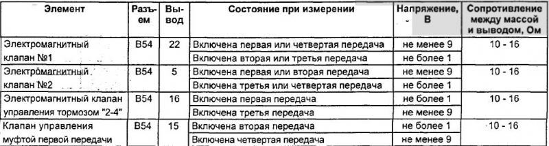

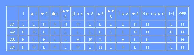

  • Вообще задача немного проще...
    вот что написано в документации про выходы мозгов автомата
    так же есть табличка по входам панели приборов(синяя картинка:))
    тоесть соединяя все 4 входа панели с землёй получаем цифру 3 с двумя стрелками, соединяя только А3 с землей(при этом на остальные входы не обязательно подавать питание), получаем цифру 4 без стрелок...
    задача подать землю на нужные входы панели в зависимости от состояния выходов мозгов.
    чем лучше всего решить эту задачу?:)

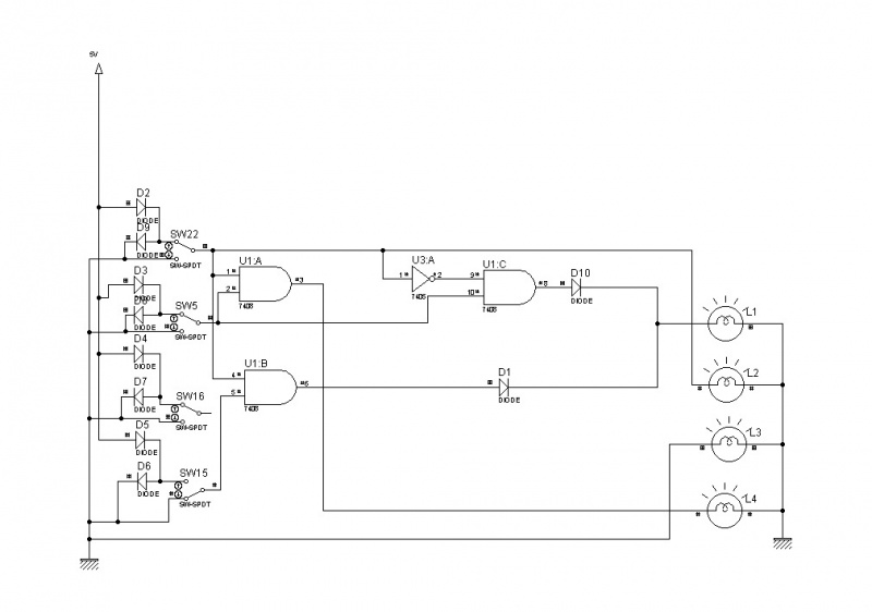

  • мутная схема. рисуйте подробную.
    Спасайся! "Внешний план атакуэ!"©
  • В ответ на: мутная схема. рисуйте подробную.
    объясните в чём мутность, что бы не повторить ошибок?:улыб:
  • не могу понять, что же вы там со входами наделали через ЕНку.
  • Ну вот как-то так должно быть.
    Тока я не понял, почему у вас L3 обоими выводами на земле.
  • В ответ на: Ну вот как-то так должно быть.
    такой вариант у меня почему-то не заработал.... пару дней назад...
    сейчас пробую с оптопарой...
    а L3 на земле потому что все 4 варианта цифр были с землей...
    я пробовал сделать цифры со стрелками, а там А3 всегда на земле.
    сейчас думаю сделать без стрелок..
  • Что-то совсем запутали. Сколько выходов с блока АКПП и сколько входов на приборке? Я так понял что 4 и там и там. Дальше составляете таблицу истинности всех 16 возможных состояний выходов с блока коробки и соответствующих им входов на приборку. Потом составляете функцию, упрощаете ее, используя булеву алгебру, и реализуете на выбранных элементах.
    Давайте, выкладывайте таблицу истинности.
  • Ну давайте смотреть...
    первый вариант был такой
    Если на 22 и 5 выходах блока 1(+12), то это первая передача и на панели нужно соединить А2 и А4 с питанием, а А1 и А3 с землей,
    если на 5 выходе 1, а на 22 0, то это вторая передача и на панели нужно А1 соединить с питанием, а остальные с землей
    если на 16м выходе 1, то все выходы панели нужно соединить с землей
    если на 15м выходе 1, то нужно А1 и А2 нужно соединить с питанием, а остальные с землей.
    это был первый вариант, где все цифры со стрелочками, в этом варианте А3 во всех случаях соединена с землей.
    при этом эксперименты показали, что с питанием нужные входы не обязательно соединять, цифры и так загораются.
    сейчас немного другой вариант пытаюсь сделать, где все цифры без стрелочек, там вообще только 3 входа на панели используются.
    но не могу понять откуда берется питание на входах микрухи, хотя ни замыканий никаких нету, ни питание никак не подается:хммм:

  • Вообще сводная таблица очень напоминает двоичный код. Единственно, надо чтоб была подмена кода первой и четвертой передачи тогда все будет совпадать. Итого надо 2 входа и три выхода. Входные цепи всяко делать, так что я б использавал tiny13. Как раз хватит по ногам.
  • забыл, там есть еще состояние, когда на всех 4х выходах с мозгов есть +12 вольт - это нейтраль/парковка....
    тобишь уже не обойтись двумя выходами

    а в первоначлаьной схеме не могу понять одну вещь..
    если на SW22 есть питание 5 вольт, тобишь логическая единица, то на выхоте U3:A должно быть 0 и на вход U1:C должно идти 0, но там откуда-то берется 2.4 вольта! причём берутся они именно на входе U1:C, а не на U3:A. Почему на входе вообще есть логическая 1, если её туда никто не подаёт?
  • Параллельно стабилитрону на входах поставь нагрузочный резистор 1ком на землю. 2.4в это не "1" это пограничное состояние, возможно битый инвертор.
  • вот так?
  • В ответ на: задача подать землю на нужные входы панели в зависимости от состояния выходов мозгов.
    Пятница, работы не много, решил вспомнить чему учил на рэфе по цифровой технике тов. Сажнёв. И вот что получилось:улыб:
    Если делать на чистой логике, то порядок такой, согласно белой и синей табличке составляется таблица истинности, зависимость сигналов на приборку, от сигналов блока. Далее делаем полную таблицу истинности со всеми состояниями и уже по ней нужно составить логические функции выходов от состояния входов, а потом следует упростить получившиеся функции. Это делается наглядно, с помощью метода карт Карно для функций со многими выходами. Строим сразу четыре карты Карно и упрощаем так, чтобы была возможность использовать одни и те же группы лог. элементов для разных выходов, так называемый метод коллективной минимизации. В инете можно прочитать, это уже дебри:улыб:
    Я взял вариант, когда отображаются только цифры 1-2-3-4, OFF-все цифры погасли, и состояние "-", на которое приборка не реагирует.
    Логическая схема, по полученной упрощенной функции, соответствующая таблице истинности в экселевском файле нарисована в квартусе, на выводы не обращайте внимание, это выводы ПЛИС. Для проверки схемы залил ее в демо-плату плисины, все работает, фунциклирует как и было задумано:улыб:Общую схему, заодно, тоже нарисовал.
    Но делать такой алгоритм на корпусной логике, это жесть, больше 5 корпусов микрух:улыб:
    Можно сделать и на МК, какой-нибудь тинька с внутренним генератором, мега это черезчур.
    Но есть еще один вариант, самый подходящий для такого случая, про который я просто забыл, в силу его древности. Нужно зашить таблицу истинности в ППЗУ типа 155ре3, и все, маленькая платка и стоимость микрухи всего 3руб.:улыб:
