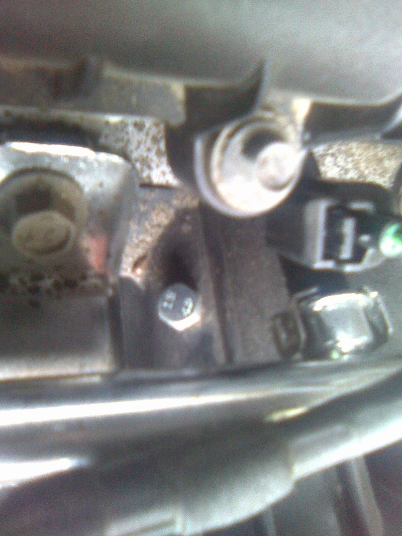

  • Здравствуйте!
    Кто может отремонтировать впускной коллектор( пластиковый)?
    Ситуация в том, что в коллекторе вкручены болты, ну и естественно сосет воздух
    Можно ли это исправить?
    На фото болт по центру

  • Газ стоял похоже когда то, потом сняли и болты закрутили.
  • Болт подкрутишь маленько чек перестает гореть и машина едет нормально, уже заколебался подкручивать.
  • Герметиком мазнуть религия не позволяет?
  • Совесть не позволит скорее всего, там минимум наверное чем то клеить либо паять.
    А герметиком вы себе окна дома смажьте, что бы не дуло.
  • про герметик вам дело сказали...смазал болт и вкрутил его и забвл что такое подсос
  • Пробовали уже герметик, не помогает. Неужели нет другого варианта, кроме замены?

  • Смазать не герметиком, а к примеру поксиполом, полиэфиркой, тогда болт вклеится намертво.
    больной ублюдок
  • Вот я так же подумал. Намазать клеем по пластику и вкрутить болт.

  • Спасибо всем кто принял участие в моей проблеме, нашел человека который починит неисправность, как сделаю скину фотки результата.
  • Ну вот, проблема решена, даже не пришлось менять коллектор.
    Да, не хватает у нас в Новосибирске толковых мастеров, объездил штук 10 сто, толку ни какого, отдал в итоге 4500 только за диагностику, а проблема так и не решалась.
    Я одного не пойму деньги берут за диагностику что то в районе 1100 рублей, а проблему найти не могут, одним словом не плохо устроились.
    Как то пошел в магазин и увидел объявление на авто " Диагностика с выездом" думаю дайка наберу , чем черт не шутит :1:
    В итоге, приехал человек сделал диагностику за 600 руб. выявил ошибку, рассказал причины и варианты ее исправления. Вариантов было 5
    из них 3 сразу осеклись.
    Проблема была в клапане электромагнитном, который расположен на коллекторе, поменял за 1400 руб.
    Я спокоен и жена довольна.
    Кому нужна будет диагностика обращайтесь, дам контакт человека.

  • Не причем была дырка, проблема была в клапане, куда бы я не заезжал везде тыкали- "вот типа болты стоят"
    давай 15000 рубликов мы исправим, поэтому я искал причину в этих дырках пока не наткнулся на адекватного специалиста.
  • Так вы сами некорректно изначально поставили вопрос, если бы спросили кто найдёт причину ваших бед, думаю смог бы и фёдоров_другой и ещё бы кто нибудь быть может.
    А так - заделайте дырку, а не все мудаки, я датчик сменил.

  • Возможно когда болты закручивал, цеплял рядом расположенный клапан и контакт датчика.
  • Возможно.
    А болты то перестали откручиваться?
    Или они не откручивались, а Вы их в сорванной резьбе крутили?
  • Три болта стоят намертво, один болт прокручивается. Я его наверное все таки попробую герметиком приклеить, как советовали выше
    Точнее не герметиком ,а клеем

  • Для владельцев автомобиля Mazda Atenza 2004 г. Ошибка P2009.
    Условия появления кода: Низкий сигнал на выводе "4T" блока управления при установке клапана в положение OFF
    Возможные причины и места неисправностей:
    1.Электромагнитный клапан системы изменения геометрии впускного колектора (VTCS)
    2.Замыкание на массу или обрыв провода между выводом "B" электромагнитного клапана и выводом "4T" блока управления
    3.Обрыв провода между выводом "А" электромагнитного клапана и выводом главного реле.
    5.Разъемы.
