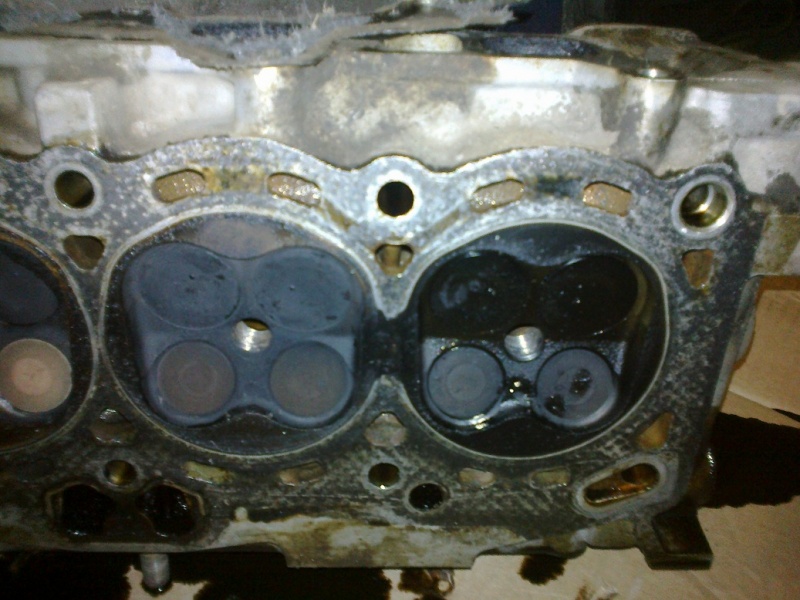

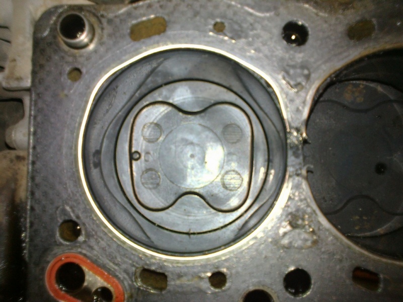

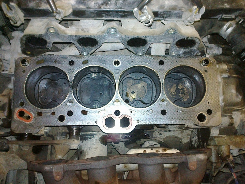

  • Вскрытие показало что пациент умер от вскрытия.
    Шутка.
    Вопщем Всё на фото.

  • А теперь главный вопрос на повестке дня.
    Откуда в первый горшок попадал фриз?
    На прокладке и на привалочной ГБЦ нет следов его попадания.
    Впускные и выпускные тракты грызны ровно как и на других горшках.
    WTF, но днище первого поршня как у кота яйца. Это настораживает...

  • я бы в таком разе, на состояние колечек и вкладышей обратил внимания...
  • В ответ на: я бы в таком разе, на состояние колечек и вкладышей обратил внимания...
    Колечки в норме, во вкладыши лезть смысла не вижу.
    Кольца в норме, т.к. масло практически не ест, компрессия в двух остальных горшках по 12, визуальных дефектов нет, люфт поршня в цилиндре еле заметен.
