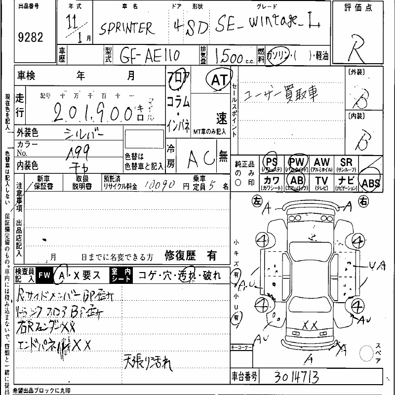

    З.Ы. нагуглил машину под разборку. еще в японии машина.
    спринтер АЕ110, прям как у меня. тока на год старше.
    за двиг 5а БЕЗ навесного просят 18 тыр.
    может оно?
    З.З.Ы. кто-нить может по акукционной статистике машину пробить на предмет пробега?
    номер кузова AE110-3014713.
    1998 г.в.
    Chez le chat les
    oreilles sont
    plus longues!
  • ребятаааа...
    вотона рыба моей мечты!
    Й-ААААА-ЗЬ!
    воттон аукционнег то!
    нуууу?
    ну кто чО думает?
    а еще говорят шо контрактные движки с машин с малыми пробегами возят!
    куясе! 200 тыщ пробегу !
    нагибалово каоито...
    ну кто чО думает? есть ваще смысл такой движок покупать ?

  • да, кстати,
    это ведро продано на ауке за 63 тыщи иен. это 23 тыс. руб.
    с доставкой до Владивостока стоимость авто выходит в 71 тыс. руб.
    доставка до Новосиба это еще 45 тыс. руб.
    итого стоимость ведра в Новосибе - 116 тыс. руб.
    ну так то неплохой бизнес выходит, ага....

  • ну а контрактный движок с машины с 200 тыками пробега (см. аукционник выше) точно ведь покупать не стоит?
    млин, "нам нет смысла тащить двигатели с машин с большим пробегом" - ога, щаз. :улыб:

  • на последнего.
    еще такой вопрос.
    а как насчет замены 5a-fe => 4a-fe ?
    расклад - в Японии куплен переднеприводный кариб 2000 г.в., с небольшим пробегом, в очень хорошем состоянии. есть аукционник, оценка 4B.
    двигатель 4а-fe, коробка 245я.
    у меня 5a-fe, коробка 240я.
    вот если тот 4a мне перекидывать - что еще перекидывать придется?
    пойдет ли такой вариант - старые мозги, вся старая проводка, возможно старый трамблер придется оставить ( если по фишкам не подойдет), старый выпускной коллектор с лямбдой ?
    либо еще и коса с мозгами, а если мозги под замену, то еще и автомат следом... ?
    любые высказывания приветствуются, даже фантастические.:улыб:
    решение еще не принято.
