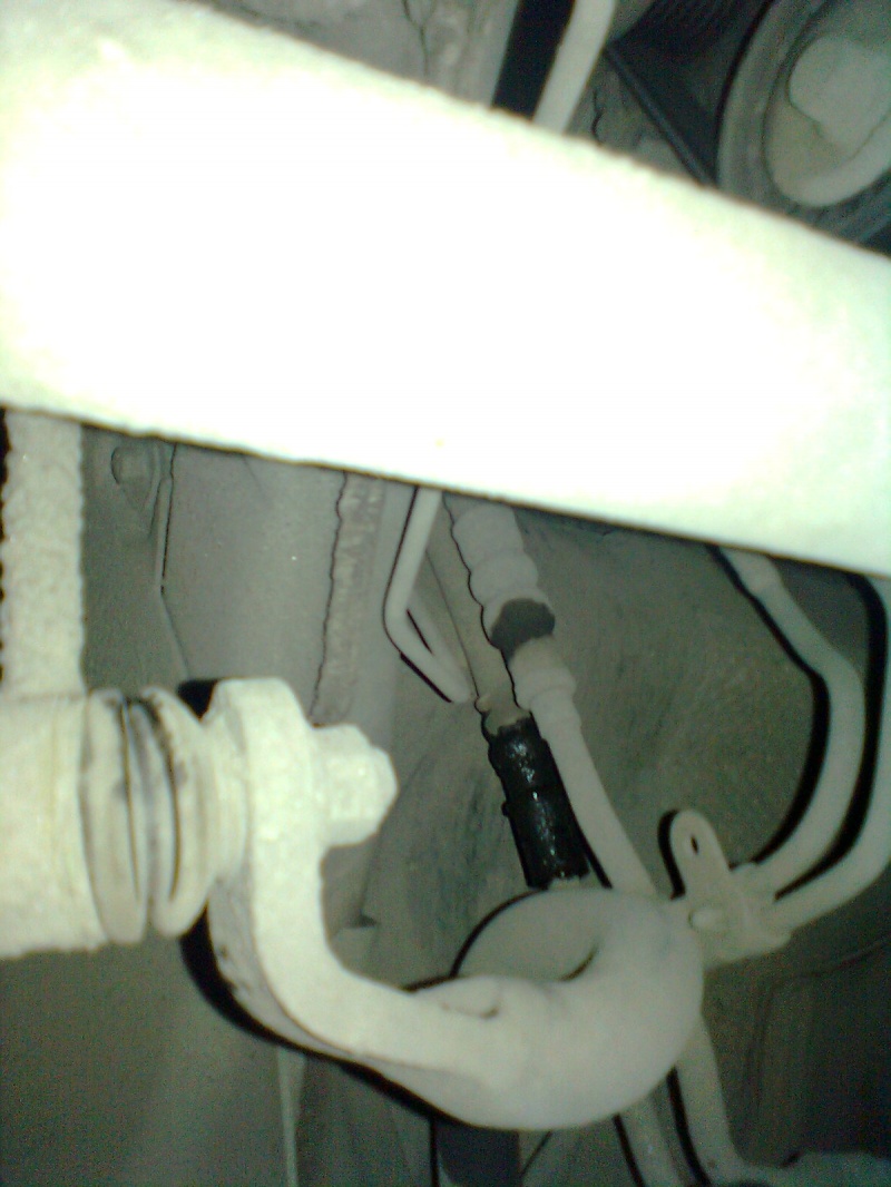

  • Эта, прошу без комментариев - сам знаю "взял форда- сношайся с фордом" "форд не тойота - сломается - не починишь" "хороший форд - в утиле форд" и прочие народные мудрости.
    Хоть в морозу оно и не ездило протечь как-то успело. Причем так, что некоторые нерадивые сервисмены известных здесь сервисов умудрились найти текущую рейку и предложить новую за 50 тыщ :)))
    но ладно - уж потом сам нашел что течет шланг. просто шланг низкого давления, соединяющийся с алюминиевой трубкой через пластиковый зажим. а еще там вроде как по схеме прокладка. вобщем течет и капает прямо на пыльник рейки. кап-кап
    Варианты устранения:
    1. Заказать новую трубку "в сборе" (прокладка отдельно не заказывается)
    2. Разобрать коннект , вытащить прокладку, вырезать откуда-то. Кто возьмется, из чего резать....
    3. замотать в три слоя чем-нть непротекаемым (чем ?)
    4. забить. авось к лету перестанет.
    Вобщем, жду дельных и ценных советов. Весь в волнении
    мож есть какие дельные сревисы по ремонту всякой "текущей гидродряни"?

  • Посмотреть бы на енто соединение... Чувствуется мне что там просто резиновое кольцо которое достаточно просто поменять...

  • фото не мои. просто в тез же местах текущий форд

  • да не надо ничего пилить... Просто подобрать маслостойкое кольцо. В любом тракторном магазине их очень много, ничего прецизионного, там особая точность не важна. А Шервуд понадобится только в одном случае, если из под завальцовки льет. Все победимо, там ведь нет большого давления. А кто и как... Ну, в крайнем случае могу помочь, для этого у меня все есть. Если конечно поездка до академа не пугает. :спок:

  • прум-пурурум.
    Итак, Ответ на вопрос, повергший в шок и трепет. Беременным женщинам,детям и впечатлительным механикам далее не читать
    - данное соединение - неразъемно. Т.е. снять одну трубку с другой можно токо распилив пластиковый корпус защелки пилой, соответственно похоронив девайс.
    Так что единственный вариант - замена шланга у сборе на новый. Либо "забить, там всегда что-то течет".
    Это так сказать мнение матерых фордоводов с сайта (матерых фордоводов)
    Вобщем, научились таки цуки из амна пули лить

  • Да ладно. Всем спасибо. Шланг вправду оказался по цене всего 2 тыщи рублей, по сему прикинув бюджет "колхоза" и возможные последствия решил таки заказать шланг
    ПЫСы: хотя на фокусфоруме нашел мужчика, которые вырезал из пробки от шампанского "специнструмент" и таки смог расшиперить это соединение без распилу...так что мож все-таки "колхозану" сугубо любопытства ради
