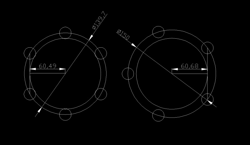

  • шарик ты балбес
    у крузера 150,
    у прада 139.7
  • Кубик, ты тоже балбес. :cray-1:
    Посчитай расстояние от центра до корды между шпилек, именно вписанная в эти корды окружность является базой
    она распахнула халат... а там было все ! без ничего...

  • ещё раз,
    у крузера диаметр окружности, на которой расположены шпильки, 150 мм
    у прадо - 139.7 мм.
  • А ты разучился внимательно читать да ))
    что тут является физическим параметром ?
    А вот что - расстояние до хорды, между шпильками.
    И вот это расстояние у них...
  • И что то мне подсказывает что эта база в пределах точности указания параметров дисков вообще одинакова для прадо и просто крузера.
  • В ответ на: что тут является физическим параметром ?
    А что это за параметр?
    И почему он вернее диаметра окружности центров шпилек?
    А если взять трехгаечное колесо? :хехе:
