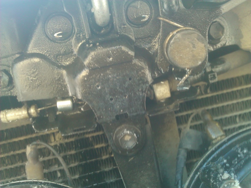

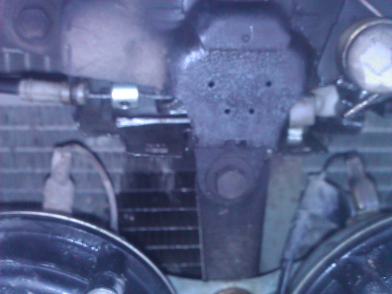

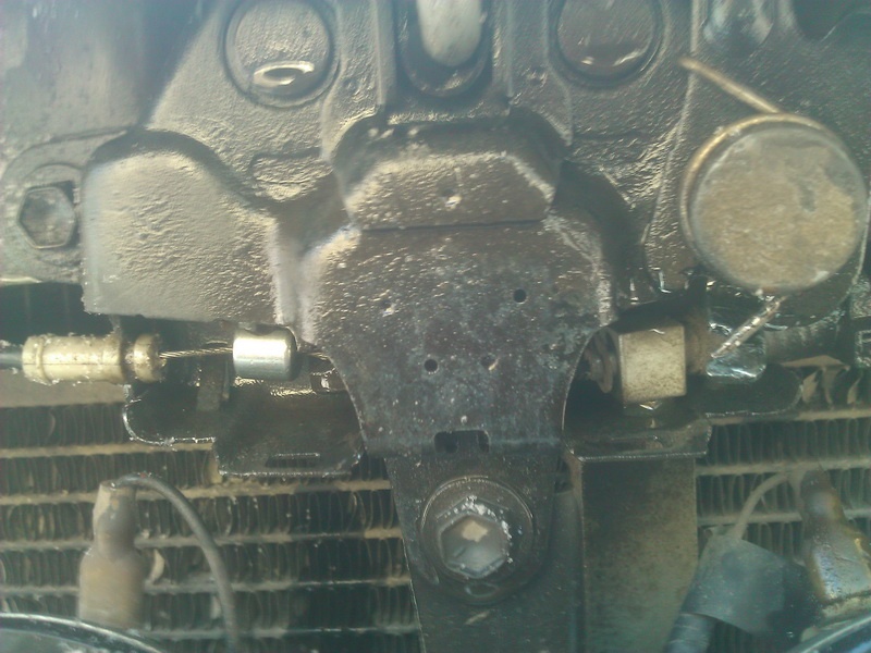

  • ну вот добрался до замка )))
    а куда нажать чтоб открыть?
    Нас никому не сбить с пути - нам пофигу куда идти...
    Outlander XL
  • попробуй болты открутить.все в том числе на тросах снимай акумм заряжай -заводи и к Лису если блокиратор виновт пусть кумекают :agree:
  • Слева штатный трос, за него и надо тянуть.
    Справа нештатный трос блокиратора, он(скорее всего) препятствует нормальному ходу штатного троса.Если это так, то нештатный трос надо резать.
    Та блестящая втулка на штатном тросе - муфта соединяющая штатный трос с нештатным.Фиксация тросов посредством двух винтов под мелкий шестигранник или шлиц.Открутив винты вы отсоедините трос блокиратора от штатного троса.

  • на фото такое ощущение что слева трос в закрытом положении с права уже отдернут...ТС писал ранее что блокиратор снялся а штатный не открывает ....надо одному с кабины дергать другому смотреть за механизмом....был бы близко помог бы чем мог я далеко...в ленинском:хммм:

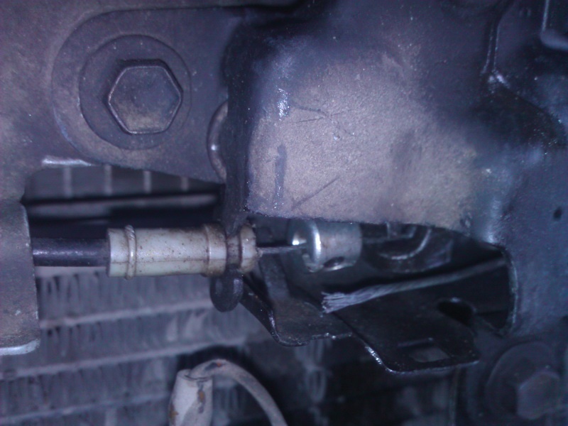

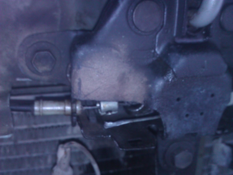

  • итак корень бед был в оторвавшемся тросике и севшем в ноль аккумуляторе
    в итоге капот открыл, аккумулятор новый купил и поставил, теперь пью вискарь под домашнее сальце и жаренную свининку:улыб::улыб::улыб::улыб:
    счастье есть :улыб::улыб::улыб:
    всем спасибо за советы и моральную поддержку :respect: :respect: :respect: :respect:
    Но остается вопрос: а какой же тросик оторвался то? на мой взгляд это тросик блокиратора
    фото ниже, прошу высказываться ....
    в блестящей муфте есть дырка похоже от выпавшего винтика

  • на предыдущех фото этого тросика не видно почему то?

  • к только этот тросик(блокиратора) оторвался, так сразу и стало возможным открывание капота.
    Или я не прав?

  • правы конечно
    поеду к Лису с гарантийными рекламациями...
    решать ампутировать ли блокиратор совсем буду по результатам общения с ними
