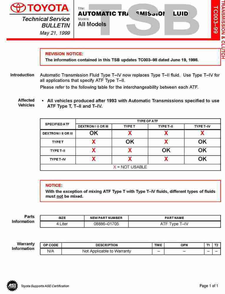

  • В ответ на: Коробка пенсионного возраста А140Е. На щупе DII, залили Т4. Проблема нарисовалась - стали появляться провалы (на D местами "неедет" или "буксует"). Помогает заглушить, постоять и ехать недолго.
    Нельзя менять DII на T4, вот таблица по замене масел.

  • В ответ на: Нельзя менять DII на T4, вот таблица по замене масел.
    Забавная таблица. Я нечто этакое и подозревал.
