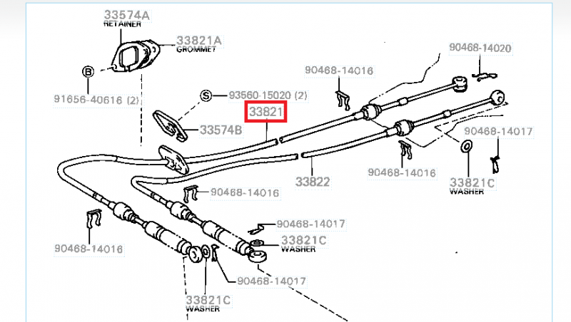

  • Несколько вопросов по теме топика:
    1. Коробка все-таки навернулась раньше, чем я планировал ее сменить :biggrin:
    "пропал" нижний ряд (2, 4, R), вместо него - нейтралка... а верхний ряд есть, но работает с трудом.. ощущение, что коробку "перекосило"...:улыб:Интересно, это проблемы "внутри" коробки или же что-то могло случиться с кулисой/тросами?...

  • Грамотная дефектовка - наше всё. :улыб:

    Спасибо за помощь в поиске неисправности, с меня причетается :agree: :pivo:
    Сейчас ищу трос этот несчастный... (ориг номер 33821-32262)...
    На разборах пока что глухо, цена нового на экзисте (4000р) = цене контрактной МКПП с Владика с учетом доставки... :шок: :biggrin:
    Если тут не найду - придется заказывать :улыб:
  • Ты найди время, сними, может еще вылечиваемо. :хехе:
    Опять же, я знаю один способ, как из моего, немного наколхозив, сделать твой. :хехе:
    Померить только вылеты надо. :хехе:

  • Печаль в том, что обычно эти тросы просто обрезают при снятии коробки. Я две их видел и везде куски троса на ней болтались =(
