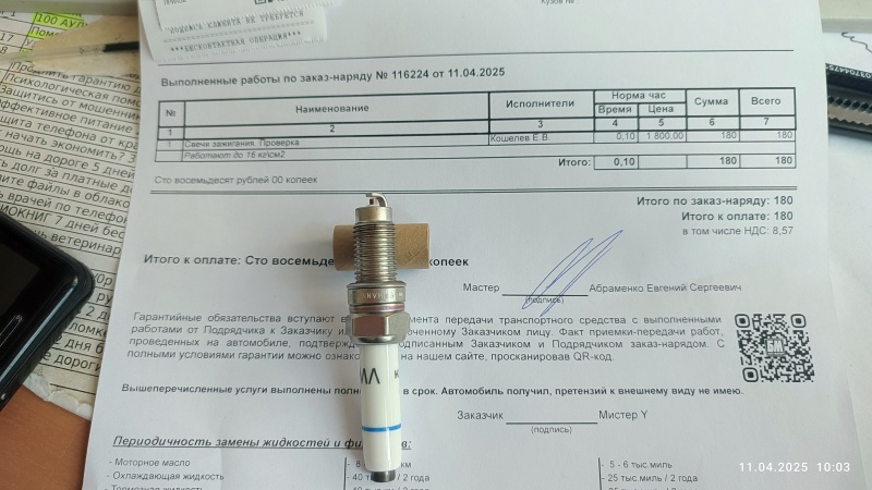

  • Итог изысканий.
    Бэст мастер в академе.
    Стенд есть, сказали - идеальные свечи, ставь
