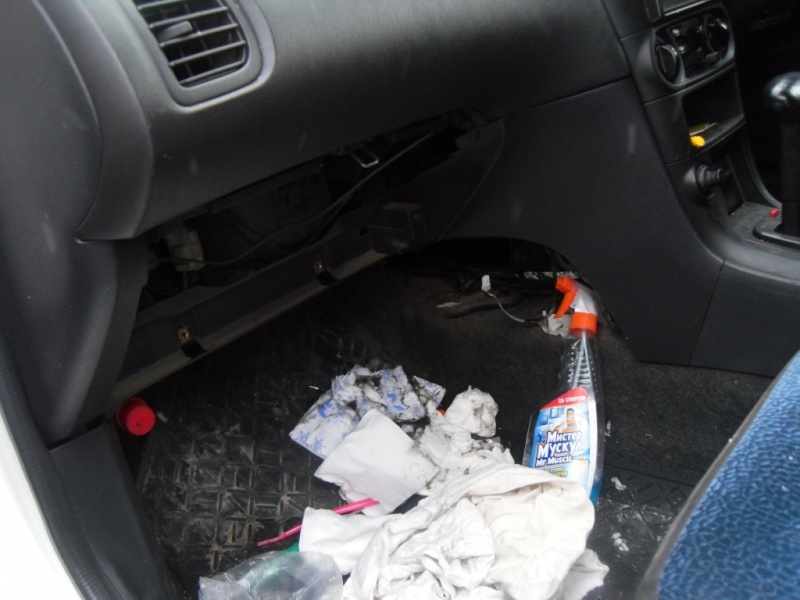

  • Значит начнем. Заменив антифриз с промывкой системы, а заодним и замены термостата результат радовал но не совсем. Печка работает хорошо, но вот воздух идет совсем без напора. Наслушавшись советов решил прочистить испоритель кондиционера. Делал во дворе дома, прям на улице. Забегу заранее результат превзошел все мои ожидания. Потребовалось две упаковки салфеток, средство моющее, кучя тряпок и ГОРА терпения. Разбирать ой как не удобно. Изматерившись и разбив пальцы об острые края пластмассы добрался таки куда хотел. Ужас что там было. Это прям спресованная пыль, волосня и другая хрень. Чистил зубной щеткой переодически брызгая пшыкалкой. Собрать легче потому как знаешь куда чего. Слабонервным туда даже не соваться! Теперь результат. Из воздуховодов дует на двойке так как раньше на четверке не дуло. Оказывается руки у меня растут не совсем из ..... Глаза боятся а руки делают. Фото прилагаю. Сосед сравнил как было и как стало и пошел в своей такую же процедуру делать!

  • а где фото?

  • Во, разобрался как фотки добавить.

  • Правильно. На первом фото видно что все соты забиты, а это первый этап после вентилятора. Через этот радиатор воздух идет к печному радиатору. Вот и подумать а как воздух дойдет до печки если на первом же "колене" тупо нет прохода. Как будто картонкой закрыли.
    А я хочу, а я хочу А5...
  • Я так понял всё остаётся на месте. Снимается только бардачок?
