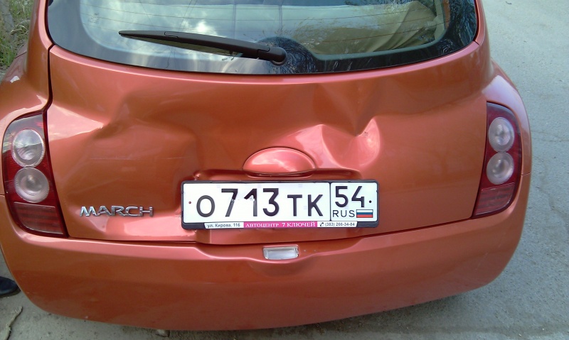

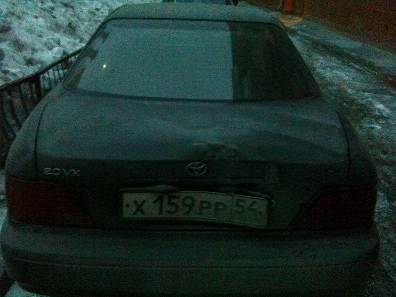

  • Нет костоправов учеников?)
    Вмятину на крышке багажника убрать нужно(фото прилагается).
    Подгонять зазоры и восстанавливать штатную геометрию крышки не нужно, просто щели слегка уменьшить бы. Не хочется контрактную не в цвет ставить(
    Красить не надо. Вот прям со следами от споттера и оставить.

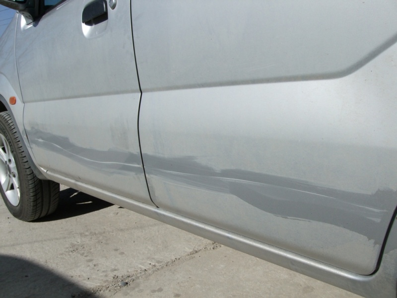

    И еще полирнуть на левом борту притертость от бампера газели. На мокрой машине почти не видать, так что полировкой наверное уберется. От середины передней двери начинается и немножко заходит на заднее крыло. Высотой сантиметров 5-7.
    Заполировать надо только эту полосу, целиком три элемента - не надо. Цель: убрать то, что страховая называет доаварийными нарушениями ЛКП.

  • На Дроме вчера уже разобрали и отремонтировали вашу крышку)))
    Локальная полировка - 300-500 руб за 1 элемент в з-ти от тяжести притиров(глубины);

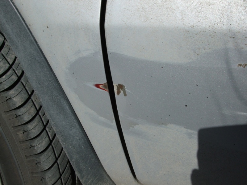

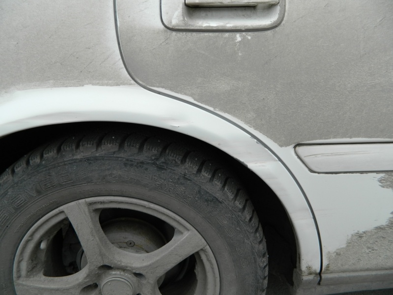

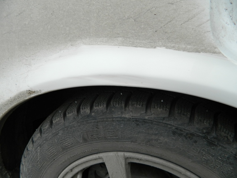

  • Добрый
    Прошу оценить стоимость ремонта заднего крыла и возможность заполировать дверь.

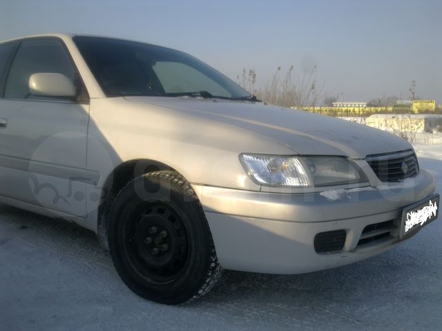

  • посчитайте стоимость покраски
    требуется покрасить серую часть бамперов и молдинги
    цвет интересует
    1 серебристо-серый(родной)
    2 белый(в цвет авто)
    • фото не мои. дернул с инета
  • родное красивее...потом при продаже устанешь по покупателям объяснять почему красил:хехе:
  • один раз видел белую полностью. понравилось)
    да и диски белые у меня

  • В ответ на: Добрый
    Доброго дня.
    Смета:
    Крыло заднее правое - ремонт 1.5, окраска дверь-проем 3.5;
    Полировка задней правой двери - бонусом.

  • В ответ на: посчитайте стоимость покраски
    цвет интересует
    Доброго.
    Прошу извинить за задержку с ответом.
    Данные бампера - ахилесова пята этого замечательного кузова, именно из-за того что они из двух частей, и одна из которых часто перламутровая - получается два подбора краски, что в итоге значительно дороже получается чем окраска обычного монолитного бампера;
    Итак:
    Бампера - монтаж-переборка по 0.5, окраска половинок по 2.0;
    С уважением.

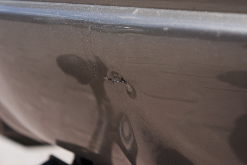

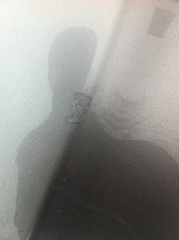

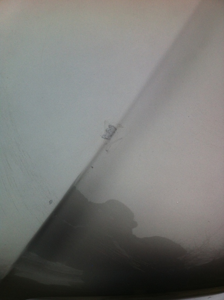

  • Здравствуйте,
    Можно ли убрать этот скол (фото прикрепил)? Как, где и сколько будет стоить?

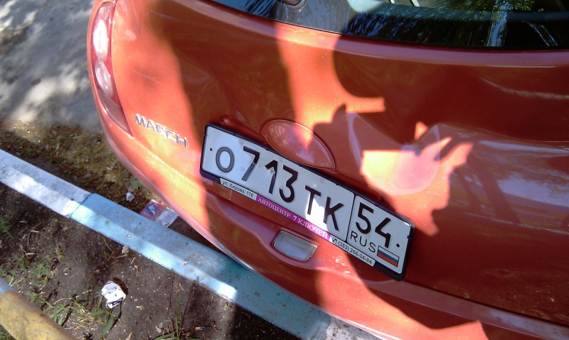

  • Отвалилась одна заклёпка на лючке бензобака, теперь отгоняю постоянно заправщиков, да бы не оторвали последнюю заклёпку. Как это можно исправить за несколько минут? Или нужно разбирать полмашины три дня? :улыб:
    GWM Poer. Teramont. Tiguan. SGV.
  • не нужно. Высверлить старую, воткнуть новую - как раз три минуты.

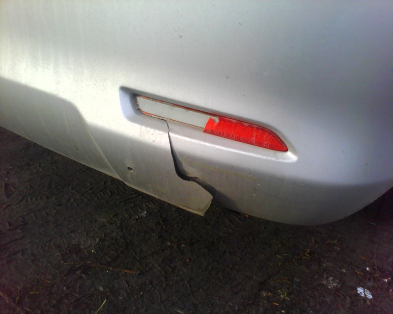

  • Здравствуйте. Подскажите, кто знает, где можно недорого и качественно запаять бампер и сколько примерно будет стоить. Низ заднего бампера алиона.

  • В ответ на: Здравствуйте. Подскажите, кто знает, где можно недорого и качественно запаять бампер и сколько примерно будет стоить. Низ заднего бампера алиона.
    Доброго.
    Бампер задний - монтаж 0.5, ремонт 1.0, подготовка и окраска 4.0
    Срок выполнения работ - 3 дня, машина на время ремонта не потребуется, а вот катафот желательно приобрести - 8-952-928-55-66,Евгений(поиск и бесплатная доставка кузовного железа и т.д. по городу)
    Вся контактная информация по моим станциям есть в личном профиле.

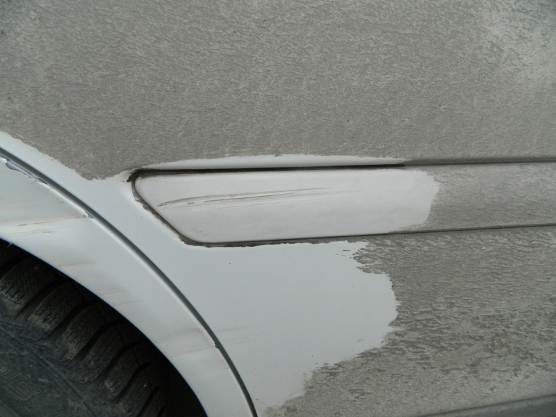

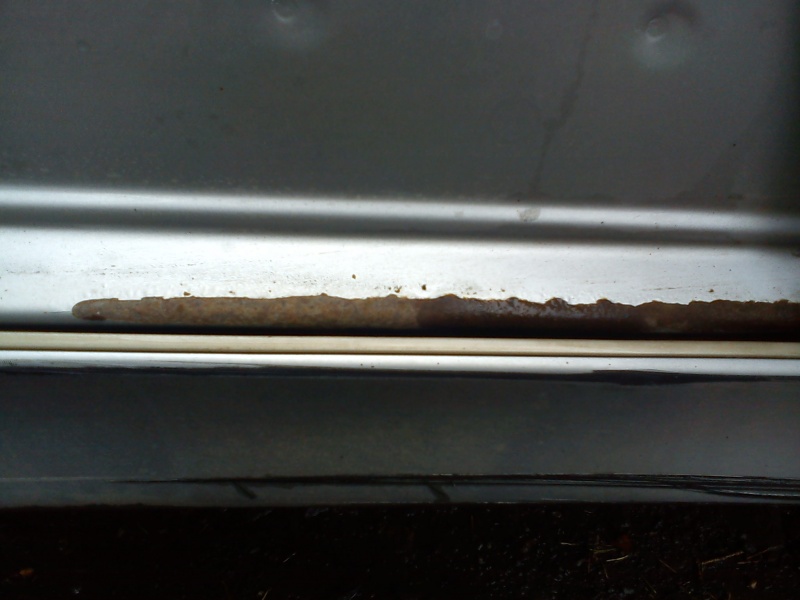

  • Доброго времени суток!
    Интересует примерная цена данного ремонта.покрасить порог.покрасить обвес.плюс клипса.может ещё чего.вам виднее.
    фото прилогаю.
    Если собака начнёт говорить,человек потеряет последнего друга.

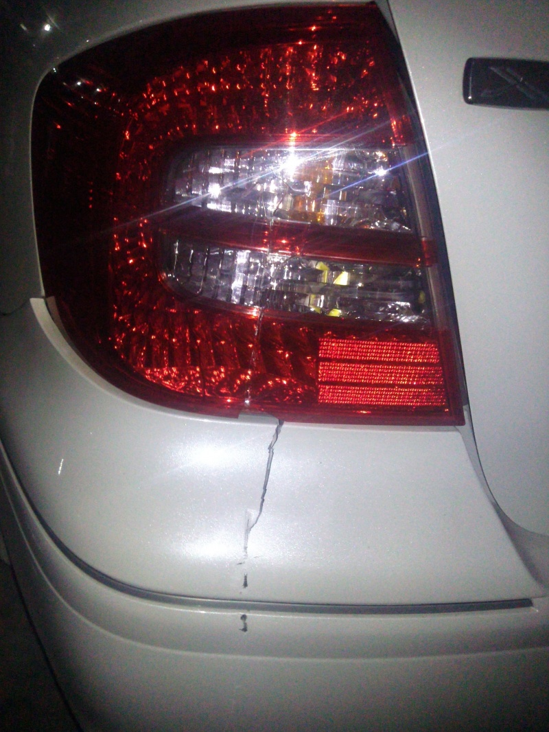

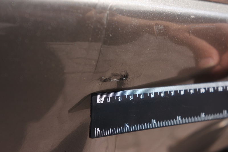

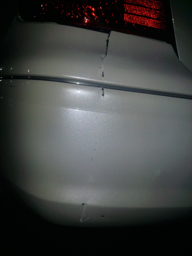

  • Сориентируйте по цене ремонта заднего бампера, пожалуйста. Размер видно на фото. Ранка примерно в центре бампера.
    • Пятно на фоне дыры - это фаркоп отражается.
  • В ответ на: Доброго времени суток!
    фото прилогаю.
    Доброго дня.
    Фото порога при снятой накладке увы нет, поэтому предположу, что там бывает традиционно - протянутая продольная вмятина.
    По смете:
    Накладка порога - монтаж 0.5, ремонт-окраска 2.0;
    Порог - ремонт примерно 1.5, подготовка и окраска 2.0, если потребуется окраска проема(проёмов) двери, поскольку часто без их покраски не обойтись - то по 1.5 за проём каждой двери.
    Срок выполнения работ - около трёх-четырех дней.
    Не бойтесь совершенства...оно вам не грозит!
  • В ответ на: Сориентируйте по цене ремонта заднего бампера, пожалуйста. Размер видно на фото. Ранка примерно в центре бампера.
    Доброго.
    Сложность данного ремонта не в размере сквозного повреждения, а в том, что это "летний бампер" - при повреждении теплый пластик деформируется, и его требуется привести в исходное положение, а это часто сложнее чем пайка сеткой(зимой от такого удара детали бампера собираются в совок с асфальта - замерзший пластик теряет пластичность и ломается)
    По смете:
    монтаж-клипсы 0.5, ремонт 1.5, подготовка-окраска-материалы 4.0
  • Спасибо за ответ.да....вмятинка есть.

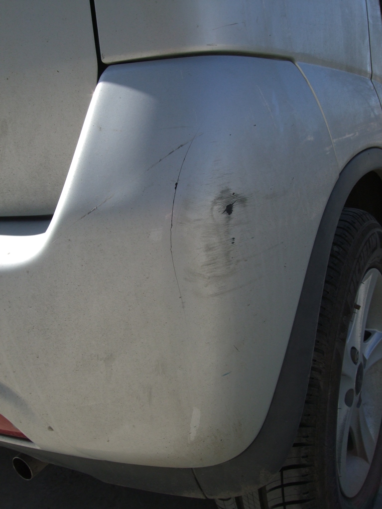

  • Жестко парконулся. Сориентируйте сколько будет стоить ремонт заднего бампера+покраска бампера+замена задней фары на премио, цвет перламутр

  • В ответ на: Жестко парконулся. Сориентируйте сколько будет стоить ремонт заднего бампера+покраска бампера+замена задней фары на премио, цвет перламутр
    Доброго.
    При таком повреждении помимо бампера деформируется часть заднего крыла(задней панели) что под задним бампером и как следствие ломает клапан "выдоха" салонного воздуха...(
    По смете:
    Бампер задний - 0.5 монтаж, 1.0 ремонт, 4.0 окраска-материалы;
    Задний фонарь левый - замена 0.3;
    Заднее крыло(панель) - ремонт-устранение перекоса около 5.0, окраска заднего левого крыла 4.0(нужны ли эти работы будет ясно при снятом бампере)

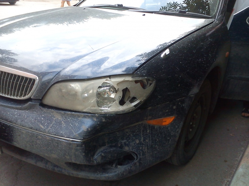

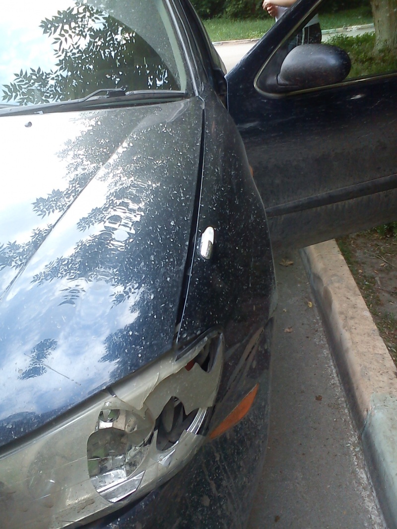

  • День добрый!
    Сориентируйте по стоимости ремонта.
    бампер, крыло... + геометрия
    по бамперу - ставить и красить контрактный - можете ли сами найти, дабы мне не заморачиваться?
    итоговый ценник и сроки?
    фото прилагается.
    Nissan Cefiro 2001
  • Доброго дня.
    По поиску запчастей - работает целая служба быстрого поиска и доставки запчастей - 8-952-928-55-66, Евгений, Михаил.
    По смете:
    Крыло переднее левое - ремонт 1.0, подготовка-окраска 3.5;
    Бампер передний - монтаж-клипсы 0.5, окраска 4.0;
    Брызговик передний левый, рамка радиатора - стоимость устранения перекоса будет ясна при детальном осмотре на месте, рекомендую "заложить" на эти цели еще 3.0;
    С уважением.
