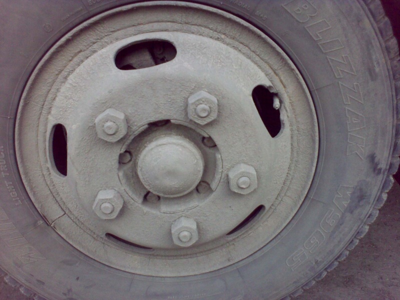

  • Монтировка большая у меня есть, осталась от прежнего хозяина. Их даже 2, одна просто плоская на конце, а вторая тоже плоская и загнута под 90 градусов. Кувалду не знаю пока куда применить, но раз нужна, значит найду. Про резьбу я знаю, что она разная на разных колёсах. Но проблема не столько в самой резьбе, сколько в том, как внутренние задние колёса крепятся к барабану. При покупке машины сзади стояли всего 2 колеса из 4-х. А остальные 2 мне отдали просто в виде дисков без покрышек и к ним впридачу какой-то толи болт, толи что........ не помню как мне это назвали и кучу гаек. Причём и на этом болте и на гайках разные буквы для левой и правой сторон машины. Так вот как вся эта конструкция крепится я даже ума не приложу, но до этих заморочек я пока не дошёл. Дойду после переобувки :-)

  • Ну хто хто... сам себе дал грузовик да и всё. Про футорки уже читал раньше, но особо ничего не понял. А почему футорка всего одна на каждое колесо? И насчёт внешних колёс - сейчас они у меня стоят не на гайках, собственно это меня тоже удивляет :umnik: И чем это открутить тоже пока не понятно.

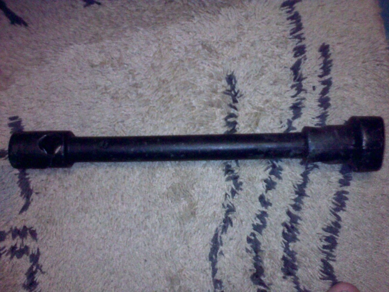

  • В результате мучений я смог разбортовать одно колесо (запаску) , снял с него резину и надел новую, научился одевать кольцо. В итоге накачал его и уже возрадовался, НО столкнулся с новой проблемой: гайки на колёсах, особенно на передних вообще не провернуть, даже лом гнётся, уже и WD-40 лил и всё без толку. На заднем колесе об футорку вообще ключ только что купленный сломал (ключ усиленный от Камаза, с одной стороны для гаек на 38, с другой под квадрат на 22), но сорвать не смог. Может есть у кого-нибудь идеи что делать или какой инструмент купить?
  • Фотки ключа.....

  • Насчёт резьбы - на передних не знаю, а на задних левая, там я почти все футорки открутил, но одна не крутится, об неё и сломал ключ.
    Обстукивать молотком уже пробовал (после того, как налил WD-40), но не помогло. Греть пока не пытался.

  • В ответ на: В результате мучений я смог разбортовать одно колесо (запаску) , снял с него резину и надел новую, научился одевать кольцо. В итоге накачал его и уже возрадовался, НО столкнулся с новой проблемой: гайки на колёсах, особенно на передних вообще не провернуть, даже лом гнётся, уже и WD-40 лил и всё без толку. На заднем колесе об футорку вообще ключ только что купленный сломал (ключ усиленный от Камаза, с одной стороны для гаек на 38, с другой под квадрат на 22), но сорвать не смог. Может есть у кого-нибудь идеи что делать или какой инструмент купить?
    Ну как бы то, что совецкие ключи ломаются - это факт не удивительный, думаю надо купить например King Tony балонник или головку.
    И крутить ломом длиной метра 2.
    Мы лично на зиле так и крутили.
    Балонников сломали штуки 3, пока нашли нормальный.
    Греть и потом откручивать - не вариант, ибо если металл ослабнет непонятные последствия будут.
    ТАк что крутите как можно бОльшим ломом, инструмент хороший должен выдержать - вон Vs все левые гайки сорвал вместе со шпильками не зная что крутить нада в другую сторону
