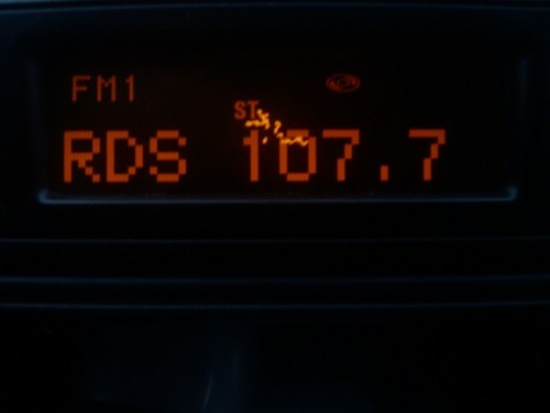

  • Руслан, что за письмена у меня появились? :-)
    оно будет прогрессировать? как лечить? заменой дисплея или целиком девайса? мафон штатный w203..

  • увы, это кристаллы "поплыли". Лечится только заменой.
    Я не жалею ни о чем
    Осел фундамент, крепок дом

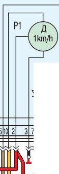

    Возникла следующая проблема. На Газельке не работает спидометр на электронной панели приборов. Этому предшествовало замыкание в цепи датчика скорости. Проводка поплавилась так , что пришлось вырезать. От датчика скорости идут три провода, которые приходят клеммную колодку в таком порядке: 3 контакт - земля, 2 - плюс, 10 сигнал с датчика скорости. Если на 2 контакте присутствует примерно 12В, то 10 сразу появляется 9,5В. Похоже что-то там пробито. Плату с внешней стороны посмотрели - вроде целая. Есть ли смысл и перспектива в лечении этого "недуга".

  • После замыкания скорее всего помер датчик скорости. Поменяйте его для начала
    Я не жалею ни о чем
  • Датчик жив однозначно. Что старый, что новый - сразу грешили на него. Весь прикол в том, что спидометр начинает работать только при движении задним ходом. Да и по логике не должно быть напряжения на 10 контакте, если автомобиль не движется, а оно есть. :безум:
  • В моей логике не укладывается - как может работать только задним ходом:улыб:
    Датчику без разницы, в какой стороне импульсы.

  • В ответ на: Датчику без разницы, в какой стороне импульсы.
    Стоп. Насколько я понимаю, эти импульсы должен датчик выдавать. А на него уже получается два питания приходят - 12В и 9,5В. :безум:
    Это конечно проблема больше из области радиотехники, а не автомобильной электроники. Нашёл схему спидометра, та-не та :dnknow:. Там три транзистора. Похоже, что-то накрылось, лезть во внутрь пока нет возможности.

  • 12 - это питание датчика
    10 - это "подтяжка" из панели, датчик этот сигнал должен "в землю" утягивать. Когда замыкает проводка - вход датчика приказывает долго жить с большой вероятностью.
