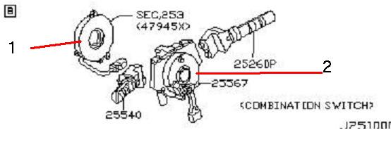

  • Руслан, помоги пожалуйста. Всякие запросы в экзист и поход по магазинам чот не приносят результата, однозначно не могут сказать, что такое "улитка" глядя на схему. На рисунке деталь 1 (sec 253) - датчик положения руля (это по данным экзиста), деталь 2 (25567) - подрулевой переключатель (тоже расшифровка экзиста). Я так понимаю, что вы там не один руль разобрали, подскажи пожалуйста.
    Вторая картинка - это просто так общий вид. Авто Мурано 2004 год. Отремонтировать не предлагать, оно уже рассыпалось :улыб:

  • а проблема с блоком в котором спиральный кабель? я тут тож искал этот блок...пока проблема не решена, соотвественно не работает гудок и аирбаг в руле :umnik:

  • Ага, в нём в родимом. Не работает гудок, подушка, круиз, управление музыкой. Круиз и музыка не так критично, но подушку бы надо, да и без сигнала ездить неуютно при такой обстановке на дороге. Я бы его уже тут наприменял от души :улыб:
    А блок есть, можно через неделю за 4700, можно через 2-3 за 3000. Только вот вопрос - а тот ли это блок?
  • Мне машина уже с пустым этим блоком досталась, видимо стерся кабель вхлам...не шипко задурялись пред. хозяева - подушку заглушили, гудок вывели на кнопку на панель рядом с регулировкой зеркал :зло: так жить низя, я поискал - вроде на экзисте нашел блок, в районе 3000, позвонил в АЦ Ниссан - там предложили другой блок, за 1000, но меня терзают очень смутные сомнения...вот и жду момента когда захочу выкинуть 3000 рублей, чтоп не сильно жалко было...и рискнуть :шок:

  • Так а с родной "улиткой" чтопроизошло?

  • В ответ на: Так а с родной "улиткой" чтопроизошло?
    Она рассыпалась буквально. После того, как она перестала работать, в какой-то момент был щелчок и потом руль стал вращаться уже с хрустом и туго очень. Сняли, извлекли остатки, мне показали много-много частей, причём некоторые были очень мелкие.
