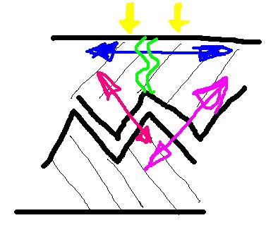

    А если предварительно сделать стяжки над резьбой, дабы удержать пластик в форме и не дать лопнуть?
  • резиновые прокладки ? фото было бы кстати.
  • пояснения в рисунке. Красные - силы внутри соединения. Синие это проекция на внешнюю стенку. Зеленое - итоговый разлом пластиковой детали. Желтым силы от стяжек над деталью.
    Тишину можно вынести, только когда ты счастлив или спокоен
