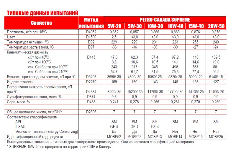

  • надо найти спецификации на это масло в интернете и выложить сюда, тогда можно будет что-то прокомментировать
    для примера (что надо искать) спецификации на петро-канаду:
  • Хрень какая-то. Производитель считает тут "Extremely good fluidity at low temperatures even at -30°C"

    Я про SUNOCO SYNTURO GOLD 5W40,сильно мало инфы, а та, что есть, как-то ничо выдающегося, а местами и ваще караул (вязкость 6500 при -30). Цену - не знаю, если дороже 1000 за 4л, то нафик оно надо.
