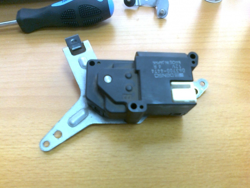

  • Предыстория такая: Вдруг неожиданно из-под панели стал доноситься какой-то жужжащий звук, который тональностью своей реагировал на поворот ручки установки температуры. Ну полазил по форумам. определился с поломкой. Это привод крана отопителя печи. Спасибо форумчанам за предоставленную инфу. Так же выяснил, что на СТО за замену сего агрегата берут 4 000 рублей и принял решение делать самому, ибо руки есть, инструмент тоже, отсутствуют только лишние 4 000 рублей.

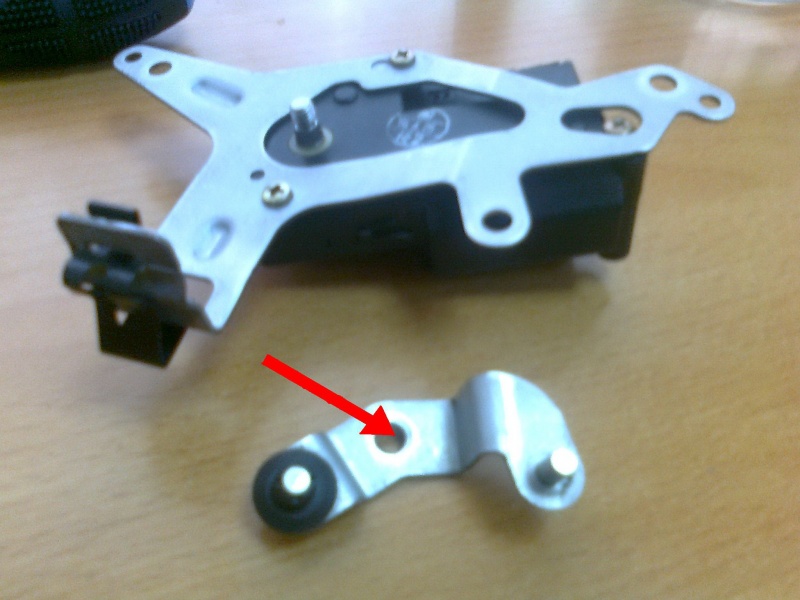

    И вот я с чем столкнулся. Менять то его вовсе не обязательно. Сточились зубчики на рычаге, на шкиву моторчика все зубья целые. Т.е. Сам моторчик рабочий! Хочу приклеить холодной сваркой рычаг к шкиву. Как думаете, выдержит она эксплуатационные нагрузки потом или нет? Что-то один деятель сказал, что холодная сварка для таких мест слабая и может треснуть, а впоследствии отпасть. Разбирать всю панель опять я не хочу, уж очень муторное дело. Если сейчас найду как фотки выложить, то покажу как это выглядит.

  • пошоркай боковинки рачажка грубой шкуркой, 80й или 120й, чтоб риску нанести, обезжирь и клей. хоть сваркой, хоть поксиполом... поверх на щечки бортик намажешь без фанатизма и будет сто лет стоять
    а если этот рычажок гайкой притягивается, то можно вал обмотать фальгой капнуть пару капель суперклея и посадить рычаг на место, аккуратно притянув гайкой

  • в любом случае поставить привод на место, вывести в крайнее положение и вручную выставив правильное положение рычага, надев на него тяги, отчертить риску на валу и рычаге. уж потом снимай и клей - не ошибешься...

  • Как показал вчерашний опыт. Не все так просто! По скольку шлицы съело на самом рычаге, то выставить его в верном положении практически не возможно, пробовали прозвонить тестером и примерно попасть, но ни фига не угадали. Может если бы был рабочий образец ВОЗМОЖНО что-то и получилось бы, но увы. Придется покупать с разбора рабочий. Если кто-то столкнется с этой бедой БУДЬТЕ ПРЕДЕЛЬНО ВНИМАТЕЛЬНЫ И НЕ ЗАБЫВАЙТЕ СТАВИТЬ МЕТКИ. Без них обратно не собрать.
  • Его не так-то просто на место поставить и зафиксировать в нужном положении, там мешается вообще ВСЕ! патрубки подачи воздуха с печи, Труба там приделана, полностью панель не могу вытащить, гараж узкий, только чуть-чуть высовываю в пасажирскую дверь и только тогда могу добраться до нужного места.

    И еще! Может съесть не только эти зубчики, но и еще, как вариант, пластикове зубчики на шестернях внутри моторчика. Вот те лечатся переворотом РОВНО на 180 градусов. Поэтому при разборе обязательно ВСЕ ПОМЕЧАТЬ!
