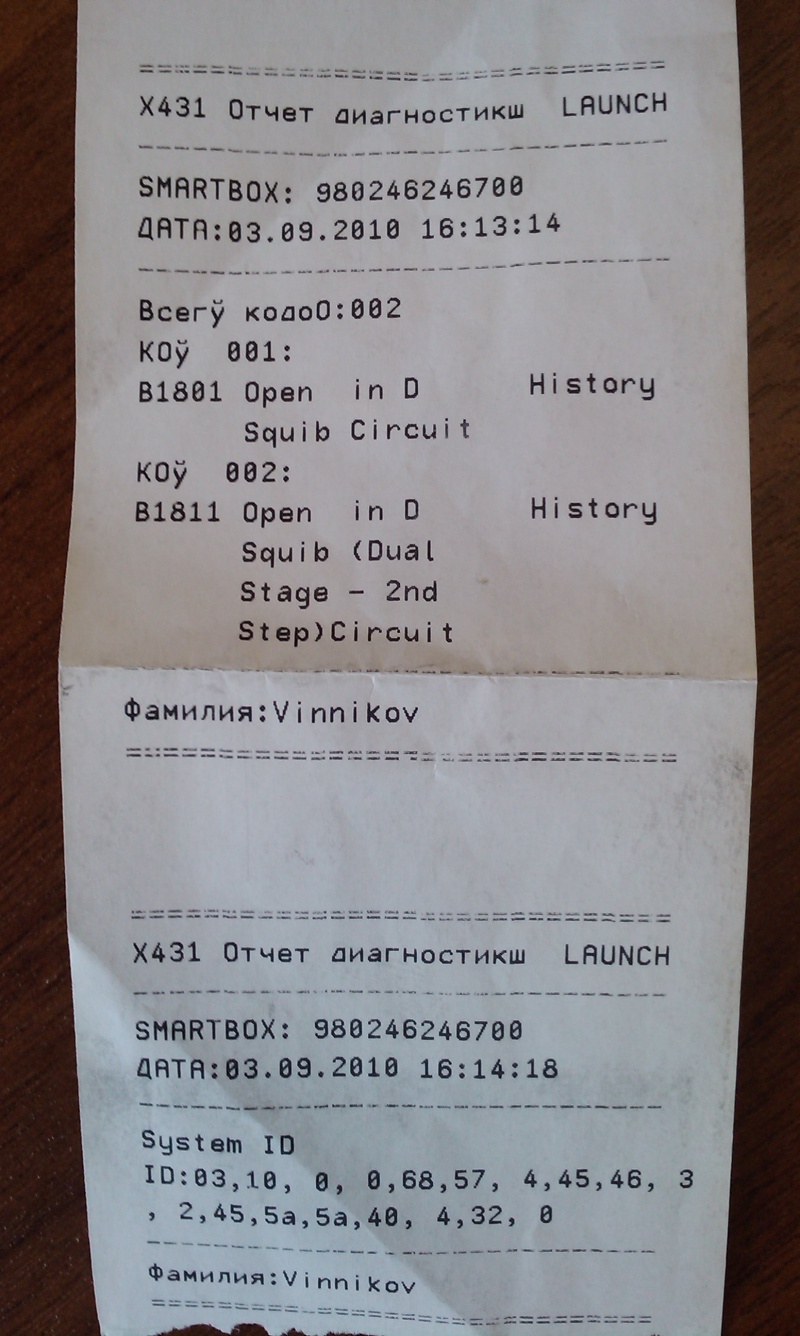

  • Проверяли машину сканером, есть отчет на чеке. Но там, для неспециалиста, кракозябры.
    Что значат эти цифры? Помогите расшифровать, пожалуйста. В гугле был.

  • Все торопились, сканерщик сказал все нормально, если надо подробнее, то в инете есть. а в инете нет. да и не внушает доверия сканерщиик, обратились к нему случайно.
    Чек не мой "я только разместил объяву".

  • обрыв цепи водительской подушки, которая с двойным пиропатроном.
    Поди еще и сигнал пропал?

  • Про сигнал не в курсе. Водительская подушка не работает, так?
    Т.е. один раз уже срабатывала?
    И еще, какие именно коды вбивать? 001 и 002?
  • B1801
    B1811
    не забудьте указать марку

  • Спасибо. вбил код 002. Выдало MAP or VAF sensor.
    Датчик давления в коллекторе или расходомер воздуха.
    И что? Они исправны или наоборот?
  • если ошибка не стерлась - то да, система подушки не исправна и требует ремонта. Случись что - не выстрелит

  • A system ID это полезная инфа?

  • по первой ошибке B1801 выдает: Open in Driver Squib Circuit. Что ни о чем мне не говорит.
    По второй B1811 - результатов не найдено.
  • А, может, Вам стоит к нормальному "диагностёру" съездить все-таки?
  • да не мне это надо. Я сам езжу к нормальному диагностеру. Требуется расписать, что там в этом чеке. Про ошибку в водительской подушке уже сказали. Осталась еще одна.
  • В ответ на: Open in Driver Squib Circuit.
    Обрыв цепи пиропатрона подушки безопасности водителя.

  • В ответ на: по первой ошибке B1801 выдает: Open in Driver Squib Circuit. Что ни о чем мне не говорит.
    Да это у вас и в чеке написано.
    И второй код тоже расшифрован - B1811 OPEN IN D SQUIB (DUAL STAGE - 2ND STEP). И гуглится нараз, к примеру, тыц.
