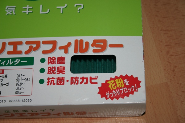

  • О! К стати для твоей машины есть угольный фильтр Denso который не указан в экзисте стоимостью 1190 рубчикофф.
    Номер фильтра не вошел в фотку, только часть его... Фотка взята из открытого источника.
    Пы.Сы.: я не торгаш, я вообще с автомобилями не связан, и ничего с этого не имею, тока чисто как водитель...
