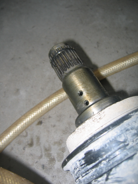

  • есть привод:улыб:вот такой
    граната граната
    к колесу вход к АКПП
    =={88}========{88}=?=
    вот там где вопросик оно
    собственно на валу привода, у месте где привод входит в коробку, на валу есть две дырдочки сквозные
    кто знает зачем они? взял контрактный привод а на нем нету дырочек)
    хочу узнать зачем они нужны, и тот ли привод я взял)

  • имхо, не думаю,что они повлияют на что-то. Эта часть находится внутри кпп, вращается в масле не более того.
    пусть гуру меня поправят ...

  • Вентиляция гранаты? Чтобы пыльник не втягивался - не раздувался при перепадах давления?

  • Если по оси привода (со стороны шлицов) есть "дырочка" до этих двух "дырочек", то это смазывающие каналы (есстественным путём) шейки дифференциала.
    Видимо задирало шейку на старых моделях из за нехватки масла в этом месте при интенсивном буксовании, вот японцы и модернизировали.
    Короче этим колесом можешь буксовать больше и смелее чем вторым:улыб:

  • я конечно не гуру:смущ:но только мысль возникла... мож прозаичнее все, и это просто для балансировки?
