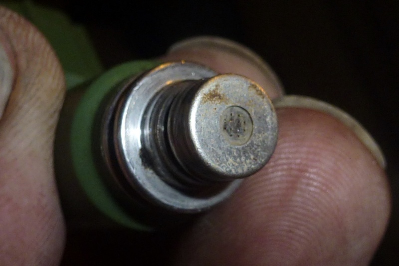

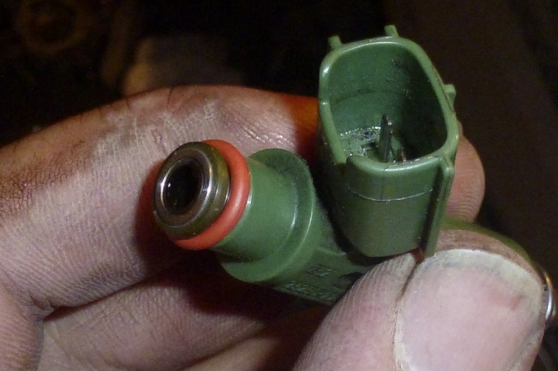

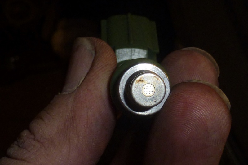

  • Выражу огромное спасибо норе.
    после чистки уровни стали более ровными до чистки видел - была лесенка конкретная.
    По ощущениям - движок реально стал чуть тише без импульсных хлопков как было до чистки.
    откатаю бак скажу про расход, на данный момент было 15.38л/100 в режиме "агрессив"
    • до чистки - снял
    • до чистки - снял
    • до чистки - снял
