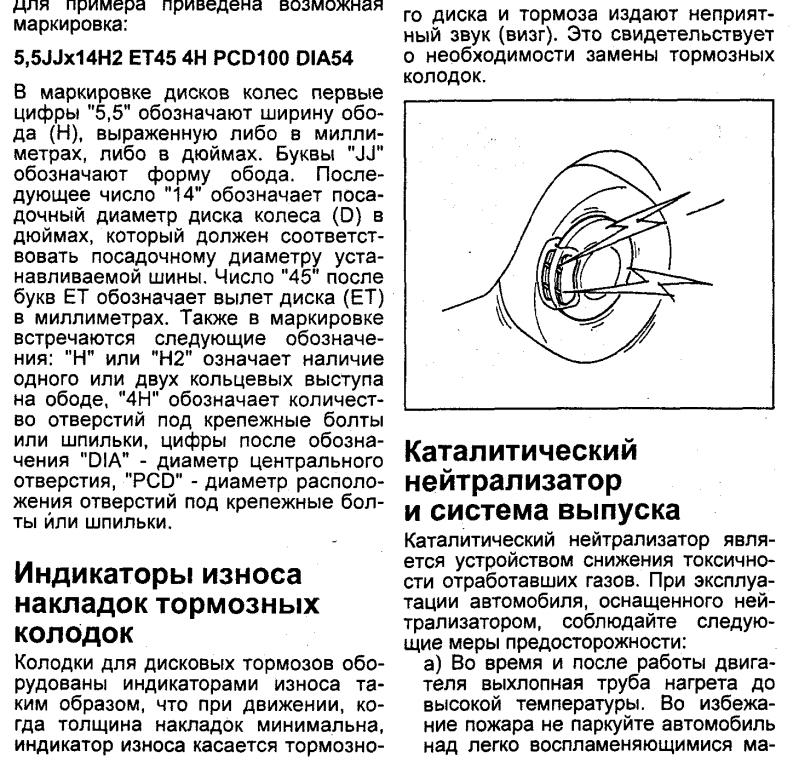

  • Из мануала скриншот.
  • У меня загорался (( ! )) и тормозная жидкость уходила из бачка в колодки ( как потом выяснилось). Если колодки начали скрипеть ,то это еще не повод их менять !!! Сейчас у меня стоит Кашияма ( не скрипят и если посмотреть на них ,то можно увидеть добавление меди -сразу видно поблескивание) -мне на СТО ,когда я приехал колодки менять знакомый сказал ,что хорошие колодки должны быть с добавлением меди,а когда я ему показал ,с чем приехал -он одобрил.
    До этого стояли Нишимбо - скрипели писец ( как от ТАЗа) и диски от них были черные ,когда их сняли -у них выработки было 40-50 % всего ( да и дороже они Кашиямовских).
    Есть спец .отверстия для того ,что бы износ колодок смотреть...
