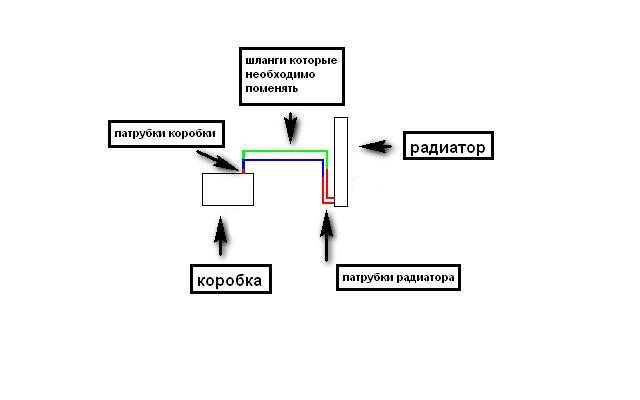

  • вот примерно так выглядит сбоку
  • вызывает сомнения то что шланги находятся в верхней части "маслопровода", и если там будет воздух, не создаст ли это воздушную пробку?
    т.е. будет ли востановленна нормальная циркуляция декстрона после замены шлангов.

  • Меняйте без сомнений. Единственное условие - шланги должны быть маслостойкие армированные,под высокое давление... Хотя давление в АКПП небольшое, но в мороз обычные шланги бывает рвутся.

  • Менял один такой шланг на старом Ниссане своем... Запасся двумя ветками с дерева подходящего диаметра))) Открутил хомут, засунул ветку в патрубок, открутил второй, засунул вторую - ничего не вытекло... на новый шланг надел хомуты, шланг новый надел (предварительно ветки вынув))), закрутил... ниче не завоздушилось - все ездило потом и жужжало))
