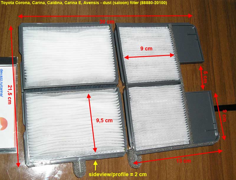

  • В ответ на: подскажите где прячется и как его достать салоный фильтр кузов А 211, и еще вроде видел на бочку колхозят уневерсальный фильтр от полесоса ( лист большой нарезают по размеру в два слоя) здесь прокатит или сколько стоит и что поставить дубль- как то так хотел сказать.
    Итак по порядку:
    1. Снимаешь подставку для левой ноги(если АКПП)
    2. Снимаешь заглушку фильтра
    3. Вытаскиваешь старый(если он вообще есть)
    4. а) Покупаешь оригенал за 1500р
    б) Покупаешь фильтр от карины Е за 300р(экзист например) обламываешь на нем защелки, т.к. фильтр в зеркальном отображении, вставляешь и наслаждаешься чистым воздухом.
    :миг:
  • А вот для наглядности...
  • и вот еще...
  • ) Покупаешь фильтр от карины Е за 300р(экзист например) обламываешь на нем защелки, т.к. фильтр в зеркальном отображении, вставляешь и наслаждаешься чистым воздухом.
    спасибо кратко и не совсем понятно, на фото фильтр левый -нижний ,правый- верхний? и еще это от карины и какую защелку отламывать?
  • Да все просто на самом деле!)))) Я сто раз так делал!) П-образную часть вверх, вторая часть ниже. У карины/короны фильтры одинаковые, по крайне мере на кузове 210. Что отламывать нужно показал на картинке(это конечно же не защелки а штуки для удобного вытаскивания фильтра оговорился, сори :o) . Помоему это достойная альтернатива оригенальному фильтру за 1500-2000р или самодельному колхозу(уневерсальный фильтр от полесоса например) :ха-ха!: за 50-150р Никого не заставляю конечно так делать, просто делюсь личным опытом, я себе так делал! :спок:
    Исправлено пользователем PoIvIaH (17.03.10 10:20)
  • отломать нужно только лишь держалку у верхнего фильтра, нижнюю можно оставить, всё равно не мешается, да и вытащить будет проще...
