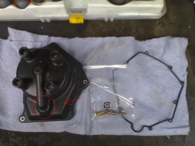

  • заехал на станцию, открыли трамблер, почистили контакты, а один контакт, который в стороне ото всех какой-то странный, на нём как камень миллиметров 7 поверх электрода, подозрительно очень ровненький, получается как единое целое с электродом, мастер очконул его счищать, мож, грит, так и должно быть, хотя на мониторе кривые показываеют, что че-то там не всё хорошо....

  • Это окислы на нем осели. Видимо, водичка попадала. Аккуратно счистить и ездить дальше.
    P.S. Непонятно какой там контакт может быть вдали от всех? Если это в крышке трамблера, то там их всего 4, и расположены они на одинаковом расстоянии.
  • В ответ на: P.S. Непонятно какой там контакт может быть вдали от всех? Если это в крышке трамблера, то там их всего 4, и расположены они на одинаковом расстоянии.
    В прикреплённом файле картинка..., самому интересно для чего он нужен этот контакт

  • вот, блин контакт плохо видно
  • В ответ на: Это слив лишней искры
    если слив искры, тогда логично для чего там твёрдое вещество нанесено...
  • Зачем с такой квалификацией вообще в машину лезть? Соберите все назад - если сможете.
    Это контакт при помощи которого происходит передача искры от катушки зажигания к бегунку, а уж от него в свою очередь к свечам.

    нене, вы не поняли, это не моя крышка, это картинка с инета, у меня всё приличней, контакт я стрелкой пометил, хотя даже на этой картинке видно, что края у него скруглённые, как и уменя, короче нада свой сфотать, блин фотик забыл дома
  • Если вы представляете.....скажите мне для чего нужен этот контакт и как он должен выглядеть
  • Через этот неподвижный алюминиевый контакт посредством пружинки выходящей из катушки зажигания передается высокое напряжение посредством подпружиненного графитового контакта в центр ротора-распределителя(в простонародье "бегунка").
