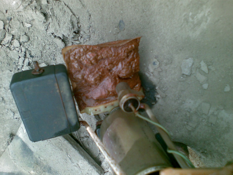

  • Еще раз забояню этот слайд в противопоставление "Японскому хламу".
    Машина ходила, заводилась и проч.
    Только появилась отсечка на 4600 РПМ.
    Причина в аттаче.
    А насос за 1100р. такое выдержит? :улыб:

  • То что я вижу на фото, это забитый в ХЛАМ фильтр предварительной очистки. Удивительно что она вообще заводилась. причем тут производительность.... с таким фильтром и на родном она ехать не будет!:хехе:

  • В ответ на: То что я вижу на фото, это забитый в ХЛАМ фильтр предварительной очистки. Удивительно что она вообще заводилась. причем тут производительность.... с таким фильтром и на родном она ехать не будет!:хехе:
    Она заводилась и ехала. :улыб:
    Но обороты не поднимались больше 4600 - как будто в отсечку упиралась.

  • фильтр в таком состоянии не способен пропускать топливо в нужном количестьве. и именно он ограничивает производительность насота! :хехе:

  • В ответ на: фильтр в таком состоянии не способен пропускать топливо в нужном количестьве. и именно он ограничивает производительность насота! :хехе:
    Не нужно мне рассказывать историю моего бывшего автомобиля. :улыб:Машина заводилась и ездила.

  • с ростом оборотов количество потребляемого топлива ростет... соответственно забитый фильтр не способен его пропустить. отсюда и отсечка. дальнейший спор на эту тему, считаю не уместным...:хехе:
