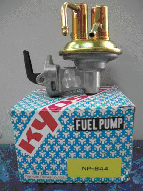

    Механический насос магазины предлагают от 1200 р., вроде смотрится вполне новым, не с разбора. Фото прилагаю.
    Ещё вариант, из-за чего может возникнуть интенсивный износ, то что он подвешен за одно ухо, на одном винте. Сам вибрирует, ещё и внешние колебания дают ему бонус. Сейчас он стучит погромче самого движка.
    P.S. Если это ваш "сарай", то респект, машинка в хорошем состоянии, да и предыдущие хозяева катались аккуратно и расходники покупали не самые дешевые.
