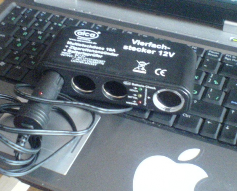

  • я так понимаю про такую штуку говорят.
    брал на "горском" 300р, одно гнездо "керамическое", диоды светят - контролируют напругу :biggrin:.
    (на самом деле искал на 3 дырки - попалось только такое)

  • В вилке этого тройника нужно удалить нафиг контакт предохранителя и пружины и контактной площадки, иначе расплавиться, при включении например двух попогреек
  • В ответ на: В вилке этого тройника нужно удалить нафиг контакт предохранителя и пружины и контактной площадки, иначе расплавиться, при включении например двух попогреек
    а калорифер если в гнездо прикуривателя воткнуть, то предохранитель, тоже не сам сгорит, а угробит вилку?
    Меру надо знать, ничего плавиться не будет. :umnik:

  • В ответ на: Меру надо знать, ничего плавиться не будет. :umnik:
    Т.е. согреть себя и супругу это уже перебор :ухмылка: ?
    Никто же не говорит, что нужно вытащить предохранитель прикуривателя (15А) и заменить его на 30А. Если я укладываюсь по току, значит всё нормуль.
    Так что, ты (Вы?) не подумавши, наверное, ляпнул
