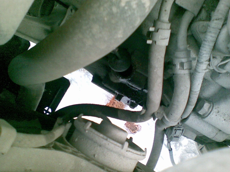

  • У меня Civic Ferio 1.5 2000 г, в октябре менял ДВС на контрактный D15B. Залито масло Elf 5w40, хондовский антифриз.
    Сегодня с утра ударило -28, я пошел заводить машину, завелась раза с 3-его, но через минуту работы пошли посторонние звуки: скрипы и удары.
    Открыв капот обнаружил, что в одном месте подтекает масло (пробка была выбита).
    Проверил уровень масла - оказался выше максимума на 5 мм (заливали чуть ниже максимума), масло грязное с виду, хотя проехал на нем всего 3000.
    Помогите продиагностировать проблему и можно ли доехать до сервиса своим ходом или нужно тащить..

    upd: масло в коробке dextron, проехал на нем 42 тыс..
    Исправлено пользователем Sailen (31.12.09 10:53)
  • Не хочу вас сильно пугать, но уровень масла может подняться при при попадании ОЖ в катер. Поэтому не пытайтесь заводить двигатель, пока его специалист не посмотрит.

  • Мне уж подсказали по фотке, что выбило пробку и масло течет из коробки.. но непонятно, что за скрипы и постукивания.
    И можно ли мне своим ходом доехать до СТО ?
  • думаете в коробке нечему скрипеть и стучать, особенно без масла? :улыб:
    Разруха не в клозетах, а в головах... (С)
  • На фотке то у вас масло бежит из коробки, и щуп из нее же выдавило. И менять его в коробке давно пора тем более если у вас вместо Хондавской АТФки залит декстрон.
