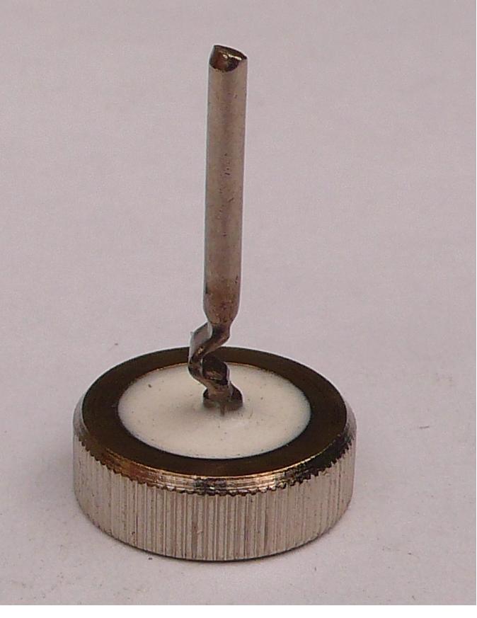

  • крякнулся у меня недавно генератор hitachi LR 165-713B.
    При разборке оказалось - диодный мост. Отдельно этих мостов не бывает (все каталоги сетевые облазил),. Даже диоды отдельные в "нашей дярёвне" не водятся. "Столица сибири" панимаешь :зло:
    Диоды там стоят вовсе не простые "совецкие" ДВА 204 35(х), а хитачи тип пресс фит ( см. рисунок)
    Меньшие по высоте и габаритам.
    Совецкие не лезут никак - по диаметру допустим можно посадочные места развернуть, а излишек их высоты всё одно "не лезет" :шок:
    Списался я с изготовителем - вполне можно энную партию привезти в город. И цена конечная предварительно вполне доступна (порядка 60 рублей). На уровне советских диодов в радиомагазине.
    Ещё нюанс - заказывать собираюсь диоды самые "ядрёные" - на 50 ампер. Есть на 35 ампер, но мне кажется что при таких издержках на доставку лучше доплатить несколько процентов за более мощный компонент.
    Жду ответных топиков от всех желающих себе таких диодов для ремонта диодных мостов.:бебе: Или агрессивных нападок :зло: от автоэлектриков, коим дешевые диоды испортят бизьнес :шок:
