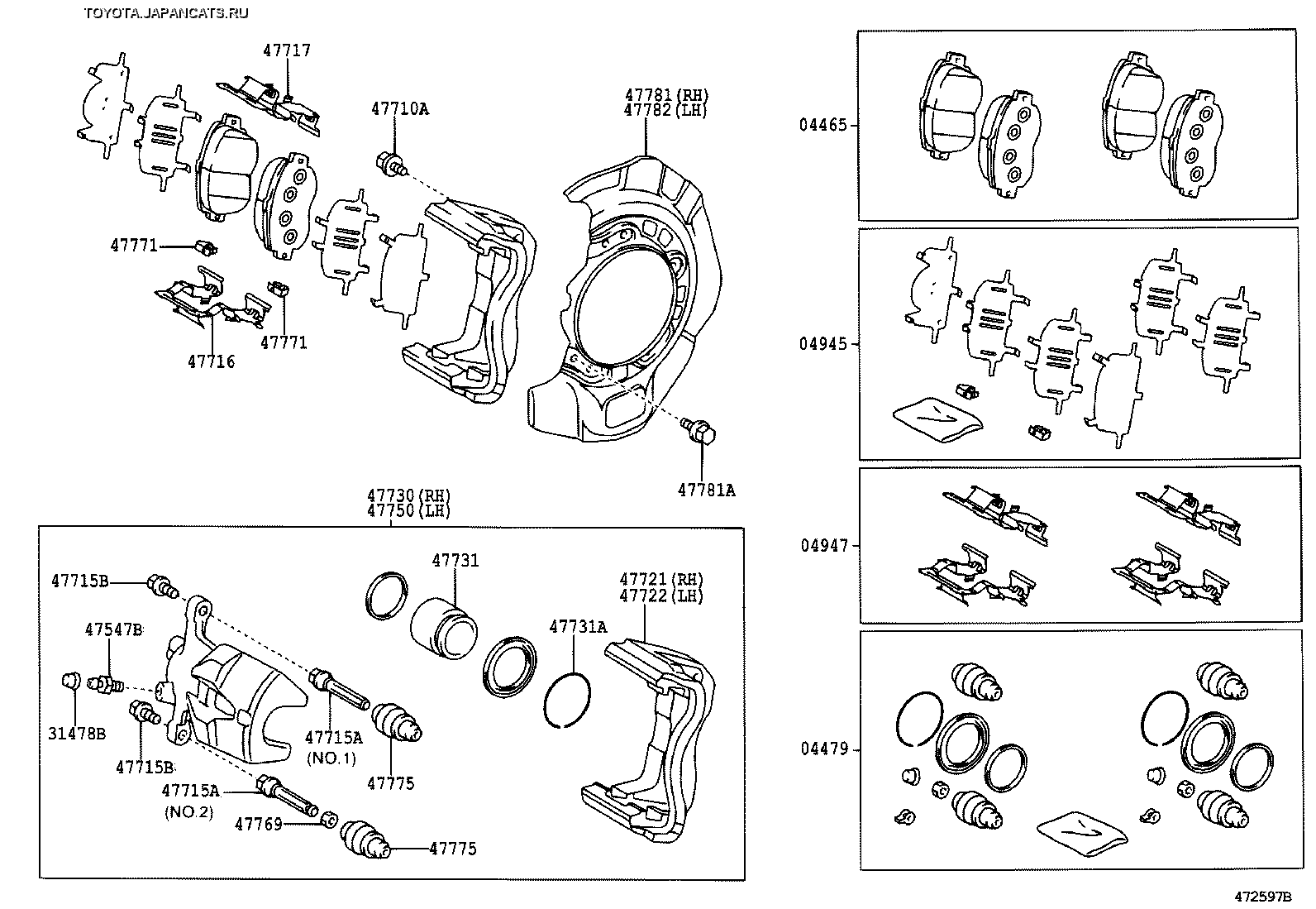

  • ОООО, как я тебя понимаю. Волею случаю один добрый человек нашел мне на правое колесо, а вот на левое не нашел. Я мастрячил из металлической пластины, только это не надолго и не очень надежно. Сам в поиске. на разборах нету, ну вот только если на Моторную скататься. Думаю заказть в Экзисте если не найду на Моторной. Если ты поедешь на Моторную, купи мне 2 штуки, а? ))) Вот кстати как они выглядят и как правильно называются. Идут в ремкомплекте суппорта.
    номер ремкомлекта 04945-33090, номер самой детали 47771-30090
