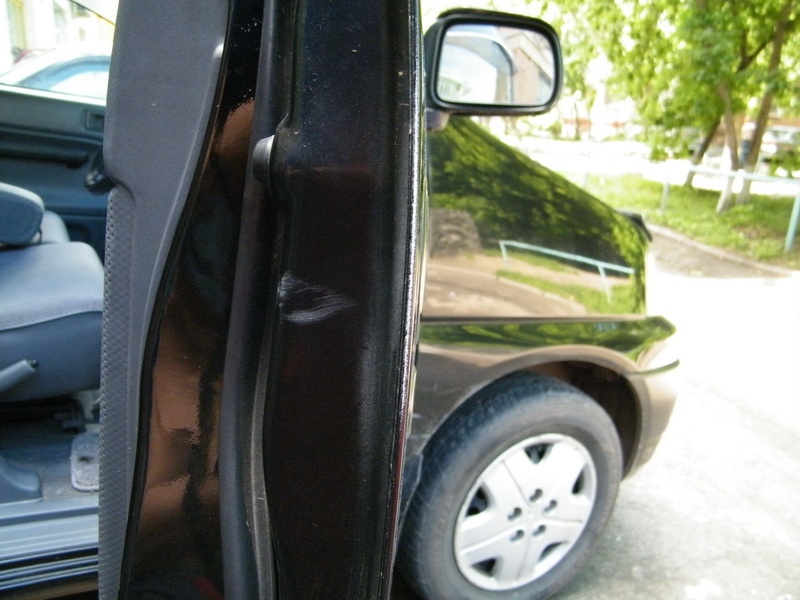

  • Не знаю как у Вас, у меня после покраски вот эта хрень сбоку двери все больше и больше белеет площадью.

  • Там лак есть или просто краска? Ребро двери грязное или тоже белеет? Нечего сказать так не могу, пощюпать надо, ты цуко никак до меня не доедеш :1:
