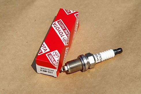

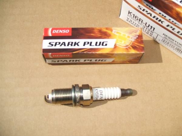

  • На сайте injapan.ru нашел свечи Denso, коробочки с таким дизайном у нас нигде не видел.
  • У нас видел только такие Denso:хммм:
  • А ещё вот такие есть. У тех свечей которые похожи на настоящие надпись на изоляторе чёрным цветом сделана.
  • Ога. У мя синенькие такие
    эгоист - это человек, который думает в первую очередь о себе и только потом обо мне
  • они-то как раз и выглядят подделкой)
