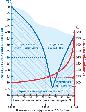

  • модератор удалил Вашу с Злобным Зайцем перепалку и заодно очень полезную картинку с диаграммой состояния смеси этиленгликоля и воды... Вот бы ее еще разок разместить..
  • да пожалуйста, мне не жалко :улыб:
    не ори на меня! я тоже личность!!! ©
  • да.. очень полезная и для многих неочевидная вещица... Этиленгликоль кристаллизуется при -13С, вода при 0С, а раствор при значительно мЕньших....
  • Поэтому самое оптимальное лить готовый до -50 или разводить до такой же концентрации.
